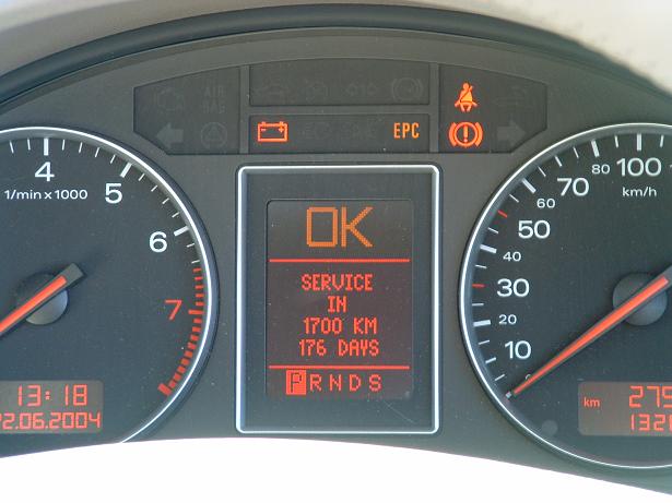

dokladnie jest tak:
Long Life ma nazwe stad ze nie ma stalych okresow km (intervals)pomiedzy przegladami. Zalezy jak jezdzisz autem i w jakich warunkach wymiana jest wymagana pomiedzy OD 15 k km lub 12 miesiecy do MAXIMUM 2 lata, 60 k km. Silnik ma wpudowane czujniki, ktore monitiruja jakosc oleju i jesli jest jakosciowo O.K. (jw zalezy od warunkow jazdy, sposobu jezdzenia etc) to wytrzyma 60 k km. Nie wiem jak ma VW, ale A4 jaki mialem pare lat temu po prostu wyswietlal komunikat Service required in 800 km, in 500 km, etc. Service required, please visit a dealership etc. Prawdopodobnie VW ma tak samoidea.gif.....
Jesli chcesz wiecej tu jest link w pdf
www.volkswagen.co.uk/assets/Longlife_servicing.pdf
