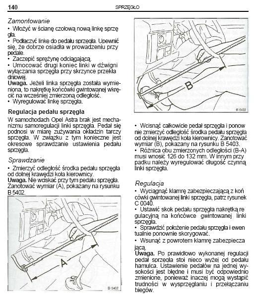

Regulacja jest właśnie najprostrza. Może to pomoże:
