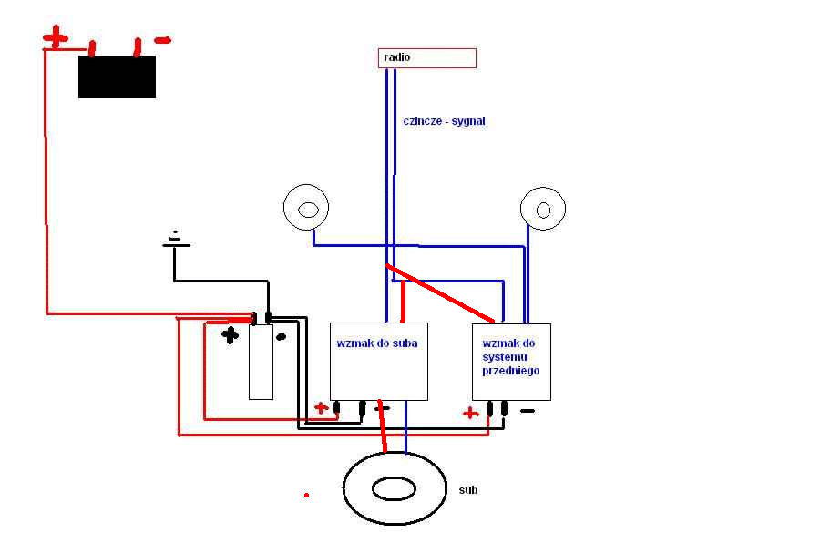

schemat podlaczenia - kondensator + dwa wzmaki kto pomoze ??
tak jak w temcie, narysowalem prosty schemat podlaczenia kondensatora i 2 wzmakow.... tylko nie wiem czy dobry jest....
czy ktos moze rzucic okiem na to i poprawic mnie ewentualnie... ???
rysunek w zalaczniku.....
Ja bym kupił przynajmniej 2 rozdzielacze ( koszt ok 45,00). Jak chcesz to rozete z bezpienikami i jeden rozdzielacz masy. Kabelki do kondzia z kondzia do rozdzielaczy i do wzmakow.

jest ok
> jest ok
mialem w ten sposob w pandzie podlaczone i mi przedni system swiszczal i gwizdal, na obydwu kablach czincz i na jednym i drugim wzmaku
teraz instalacje bede w nowym samochodzie robic i chce uniknac tego bledu zeby nie swiszczalo.....

witam albo sie myle nie siedze w car audio poprawcie mnie
kabel co idzie od radia czincze do wzmacniaczy nie podoba mi sie ze jeden kabel idzie do jednego wzmacniacza a drugi do drugiego
jak sie myle sorry

w miejscu kondensatora dałbym blok pradowy dodatni, a mase z dwoch wzmacniaczy połaczył za pomoca bloku masowego, sam kondensator dałbym na lini zasilania wzmacniacza napedzajacego sub`a gdyz wlasnie to sub najczesciej odpowiada za spadki napiec w aucie

grac bedzie, ale nie bedzie to "schludna" instalacja

ja bym tak podłączył pacz ten wzór na kable czincze a wzór kolegi
kolega nie zrobił na wzorze rozgałezienia czinczy,jeden kabel idzie od radio do jednego wzmacniacza a drugi kabel do drugiego wzmacniacza 277340380-b.gif

tak szczerze mowiac to liczylem lookaz ze wlasnie rzucisz okiem na to.....
nie za bardzo pojmuje co ma na mysli mowiac o tych blokach....
czy jak bys znalazl chwile czasu to mogl bys poprawic ten moj rysunek tak zeby bylo ok ??
bede kladl 3 instalacje w swoim zyciu bo i 3 samochodzik bedzie i chce zeby bylo dobrze i konkretnie...
wielkie dzieki !!
masz racje nie zroblem tego bo bylem po 3 piwo.gif i nie chcialo mi sie rysowac juz
ale wiadomo o co chodzi, jeden sygnbal to jest na system przod drugi sygnal jest na sub....
nie rysowlame juz kanal lewy prawy i zalaczenie piecyka.... i kanal lewy i prawy + zalaczanie

daj maila cos Ci podesle
zacznijmy od tego ze clarion yakoba ma 3 pary rca, zatem pierwszą pare lub dwie pierwsze pary podłaczamy do wzmacniacza sytemu przedniego, zas pozostala trzecią, do wzmacniacza subwoofera, zadnych rozgaleznikow swiety.gif
chyba ze chcemy zaoszczedzic i wzmak sys przedniego ma "wyjscie" to mozemy poprowadzic tylko jedna pare rca z radia do wzmaka pedzacego przod i z niego jakims "kruciakiem" np dł. 1m rca sygnal do wzmaka od sub`a 893goodvibes.gif
Po mojemu to on narysowal tak specjalnie
Ma 2 wyjscia na wzmacniacz
I ta pojedyncza kreska oznacza pare przewodow RCA
Tak jak w przypadku podlaczenia Suba... przeciez kazdy wie ze 1 zyla sie tego nie podlaczy..
zgadza sie sie
1 niebieski kabel to jest + i - do przodu a drugi niebieski to + i - do suba
mam jeszcze wyjscie 3 rca do systemu tylnego ale nie urzywam tego
Dokładnie to chciałem napisać zlosnik.gif Tylko z tym przewodem namieszałeś;]
heh... kolega juz mi DOKLADNIE pokazal jak mam to podlaczyc wiec dla niego duzeee piwo.gif
ale teraz bede sie wozil z dylematem co na przod kupic... mam signata 2 x 65 watt i sie patrze za glosniczkami kolo 300zl a slucham techno itp wiec jakis hertz esk albo power bass chyba l6 masz jakies inne propozycje ??

Moim skromnym zdaniem :
- po trzy kable w każdą nogę kondzia to niezbyt roztropne i bezpieczne a tym bardziej totalnie nieestetyczne. Chyba że lubisz pająki ....
- tak naprawdę w tym systemie to "potrzebujesz" kondensator tylko na wzmacniacz napędzający suba - to zawsze głośniki niskotonowe/ subtonowe zużywają najwięcej energii i powodują spadki/ wahania energii w obwodzie. Na system przedni jest ci on niepotrzebny przy tym zestawieniu sprzętu. Przy czym pamiętaj że kondensator nie dalej niz 30 cm kabla od wzmaka ...
- używaj albo rozdzielaczy z zabezpieczeniem na kablach ( jest to bezpieczne i estetyczne) albo ciągnij oddzielne kable od akumulatora dla każdego wzmaka (ja np tak mam) - ale to jest odwieczny problem - bo są dwie szkoły ... a każda ma swoje racje smile.gif
- osobiście również jestem zwolennikiem starej szkoły ciągnięcia minusa od akumulatora a nie z punktów masowych. Z doświadczenia z samochodem wiem, że jest pełno błądzących prądów w autku a część z nich o niskim napięciu rokłada się na karoserii. U siebie wolałem odizolować układ CA od reszty autka ...
wiem że proponuję rozwiązanie droższe i bardziej pracochłonne ale to jest tylko moje skromne zdanie zdanie 270751858-jezyk.gif

Wyjasnij mi to izolowanie, przeciez akumulator tez jest podlaczony do punktu masowego, prawda ? W zwiazku z czym to "odizolowanie" troszeczke traci sens, poza tym ze niepotrzebnie wydluzasz przewody od zasilania.
ja mam do karoserii , metr kabla masowego , do niego rozdzielacz masy i nie mam problemów.
A czy wpięcie kondzie przed rozdzielaczami (w sumie bedzie on ok 20- 30 cm do wzmacniacza napędzającego suba będzie nei prawidłowe ? Z tego co wiem to działa on na całą instalke.

A nie mozesz podlaczyc tego kondensatora pod rozdzielacze ? Zwykle tak to sie robi. Kondensator powinien byc jak najblizej wzmacniacza ktory zasila subwoofer.
Jak sie uda wcisnąć , tak zrobie. Zaznaczylem miejsce na czerwono gdzie miał być, ale to jest miejsce przed rozdzielaczami. Mozę przemieszcze zmieniarke, subik juz jest, infi kappa perfect w zamkniętej wiec buda mała. Coś zakręce bo nie bardzo mi sie uśmiecha kupowac nowe kable.
wiec zrobilem rysunek jeszcze raz smile.gif jest w zalaczniku. prosze o skomentowanie czy tak bedzie dobrze zeby nie bylo ale.
kasa juz jest w kieszeni tylko musze samochod odebrac:)

czyli mase moge brac z roznych miejsc tak jak na rysunku ?? co do rysunko to jest ok ?? moze tak byc ??

byle z karoseri
> byle z karoseri
eee..... czy mocowanie pasow i karoseria to to samo ??
moze byc, o ile styka sie z budą bez jakis plastikowych przelotek i tego typu dupereli, osobiscie tez mam mase przy mocowaniu pasów skromny.gif
