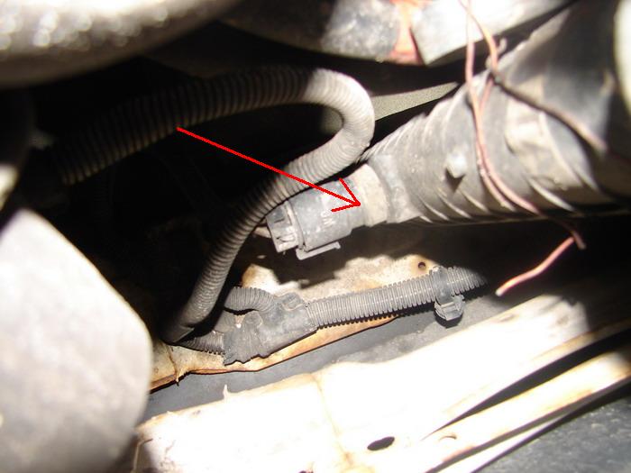

gdzie szukać czujnika wentylatora chłodnicy?
bo od jakiegoś tygodnia nawet przy długim staniu na wolnych obrotach wspomniany wentylator sam się nie włącza a wskazówka temperatury cieczy chłodżącej szybuje coraz wyżej.

Witam!
Na dole chlodnicy chyba z prawej strony.

Jeśli chodzi ci gdzie szukać w samochodzie to tu:
