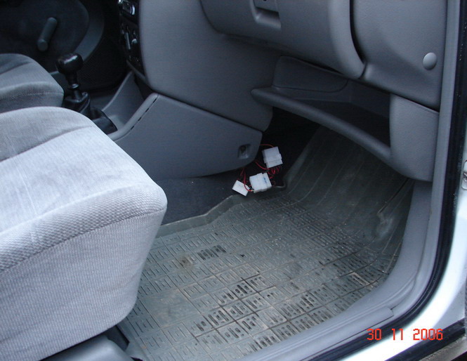

Odświeżam temat, bo dziś czekałem w autku na moją kobitę, a że aparat miałem pod reką to zrobiłem foty tego o czym pisałem powyżej.
Najpierw kostki. Są trzy:
1. ze stałym +
2. z + po stacyjce
3. z + ze światłami
Niestety miałem tylko dwa kolory kabli więc aby je rozróźnić podpisałem kostki, co zresztą widać zlosnik.gif
Plan ogólny. Oczywiście w normalnej sytuacji kostki rezydują za ścianką osłony tunelu

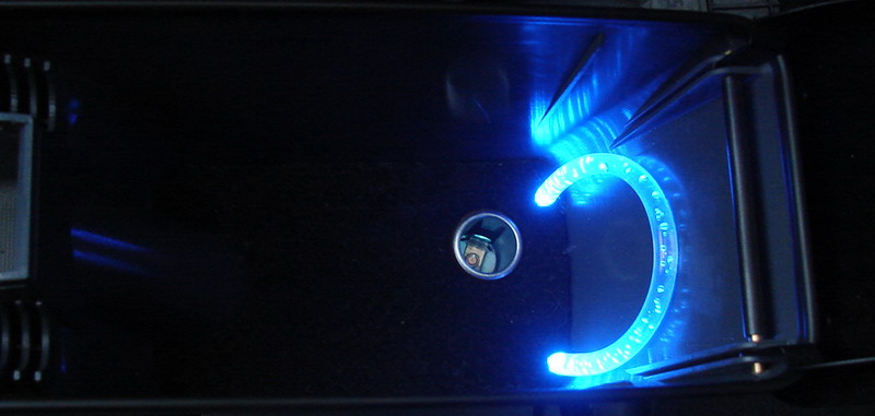

Teraz wnętrze podłokietnika:
Oraz przy włączonych światłach

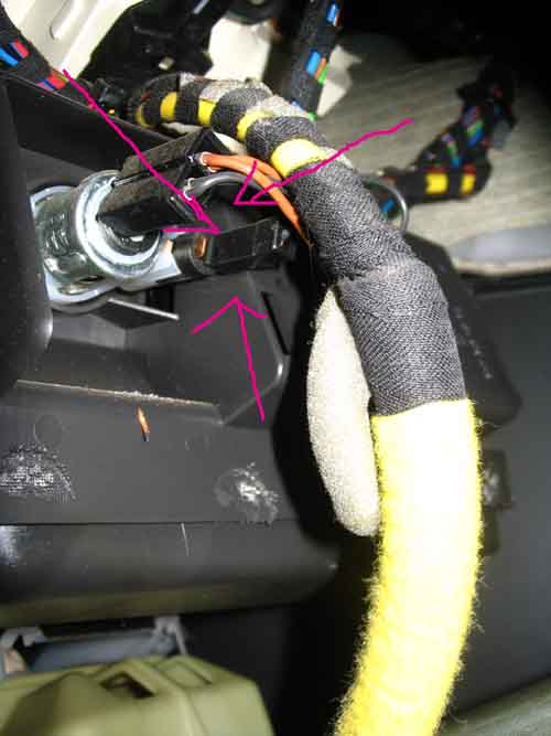

To ja mam do ciebie inne pytanie mam już jedno gniazdo ale jak wspomniałeś w drodze korzystamy z dodatkowych urządzeń chciałbym podłączyć obok drugie ale żeby też tylko działało przy włączonym zapłonie i tu moje pytanie:
- czy pomijając prace ręczne mogę drugie gniazdo podczepić pod to już istniejące (dolutować na przedłużonych przewodach)?
Podłączenie do oryginalnej zapalniczki wygląda tak:
na konektorze męskim (masa zapalniczki) siedzi konektor żeński a w nim dwa przewody: jeden idzie "z góry" a drugi kieruje się do światełka w schowku pasażera. Na konektorze + zapalniczki siedzi identyczny konektor a w nim też dwa przewody idące do schowka. Zresztą co ja bedę gadał, zobacz na fotę zlosnik.gif Olej te sztrzałki, pokazują żarówkę podświetlenia.
