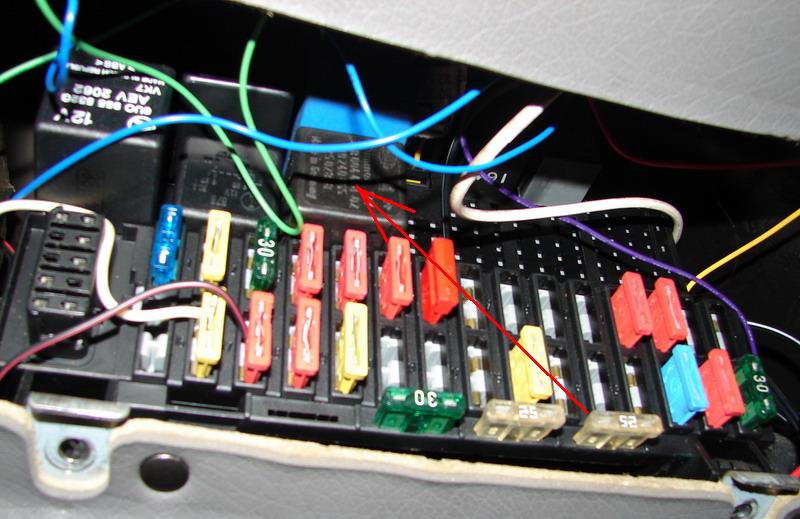

Na tablicy z bezpiecznikami (w tej chwili nie pamietam który to ale jak "go załaczysz" to pomacaj który "przekaźnik" wibruje).
Zmienic mozna, np. w corsie B jest bardzo przyjazny (z lanosa prawdopodobnie tez bedzie pasował)
Masz takie autko jak ja (ja mam ładniejsze bo nie czerwone grinser006.gifchaja.gif ) więc i brzęczyk w tym samym miejscu, trzeci od lewej w dolnym rzędzie. Dla pewności foto zlosnik.gif :
