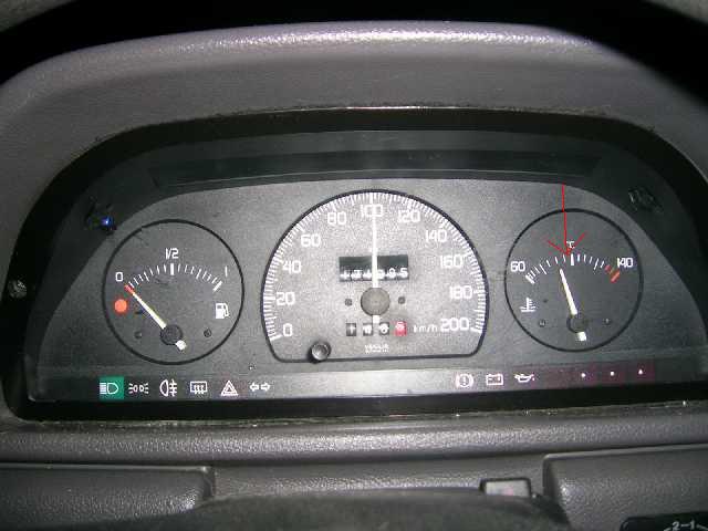

witam
w moim uniaku 1,4 padl ostatnio termostat, kupilem nowy na allegro i w sumie to nieby wszystko wyglada ok, oprocz tego ze teraz temp robocza jest inna niz przed wymiana. zdjecie pokazuje jazde noca ze stala predkoscia na trasie, w miescie w normalnym ruchu tez utrzymuje sie taka temp. na starym termostacie temp byla w okolicach czerwonej strzalki. zauwarzylem tez ze autko ma niesamowicie wielkie spalanie. na trasie gazu spalilo 13,5 litra na 100km przy predkosci 100 - 120 to troche za duzo bo bylo zawsze 8 - 9 litrow. czy taka temperatura jak na zdjeciu jest prawidlowa jezeli tak to gdzie szukac przyczyny spalania (kable, kopulka, swiece nowe, po regulacji)

Temperatura jest jak najbardziej prawidłowa, zawsze podczas jazdy powinno być około 85-90 stopni i tak włąsnie pokazuje, ta gruba kreska pionowa to 100stopni wtedy powinien włączać sie wentylator

a dobrze odpowietrzyłeś chłodzenie? dobrze założyłeś termostat może się zaciął? spalanie jest wg mnie dużo za duże...
