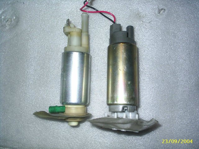

nie wiem czy to poprostu pech czy cos u mnei nie tak ,od poczatku pierwsza kupiona pompa paliwa byla niesprawna od samego poczatku nei dawala cisnienia ale buczala,zostal wymieniony wklad i bylo ok , auto odpalalo cisnienei bylo .A teraz najlepsze zajechalem an stacje dotankowalem pol baku i nie odjechalem ze stacji .W domu po sprawdzeniu okazalo sie ze pompa teraz robi zwarcie i sie grzeje i teraz nie wiem o co chodzi czy pompa byla wadliwa czy u meni cos nie tak .Caly uklad paliwowy na fi 8 miediznae rurki ,filtr paliwa zalozony oczywiscie wlasciwie Czego to moze byc wina ??
masz filterek na pomie? jesli nie to czy pompa nie jest z ablisko dna? kiedy tak przez nie uwage wlozylem pompe dotkneta dna i sie spalila oslabiony.gif

przeciez pompe wkladasz w obodowie ?? i obodowa sie zapiera o dno ??

pomap wlasnie w obudowie jest tongue.gif Calosc z punta MPI wklad pompy ma sitko .Nie co robic jutro wrzuce kolejna pompe kolejny wydatek nei chce zbey sie to samo zrobilo W aucie tydzien czasu bylo jeszcze pare rzeczy skaldane kluczyk przekrecany pompa dzialala dzisja silnik tez sporo chodizl a po wyjzedzie i zajechaniu na stajce kapa

ale ja mowilem o sobie jak wkladalem wklad pompy 1.1 mpi do obudowy z spi...

o jak to wlozyles ;o;o;o bo przeciez ona wchodzi w to samo miejsce i jeszcze mniej w sumie w dol wystaje ;>

pompa ktorą mialem nie pasowala do obudowy, byla szersza i wyzsza

szersza to wiem ..... uwyszlifowalem te 4 wyzlobiebia co szly tam gdize pompa mial isc ... ale na dlugosc byla taka sama ;> dziwne ;>

no dokladnie wink.gif i jezeli wypoziomujesz krucce to ta od 1.1 na dole mnie jwystaje zlosnik.gif

no moz ei tak jest ale wiesz jak to jest jak sie cos pierwszy raz robi zlosnik.gif pierwszy raz zalozylem bez sitka, za blisko dna i odrazu sie spalila frown.gif

ponoc pierwsze razy sa ogolnei takie nie dopracowane zlosnik.gif a zastanawia mnie jak dziala to sitko w pompie 1.2 mpi przeciez on zaciaga tym zielonym siusiakiem ....
