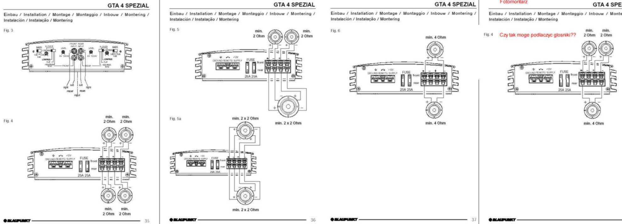

czy mogę tak zmostkować
W instrukcji nie ma wymienionego sposobu w jaki chciałbym podłączyć wzmacniacz.. wydaje mi sie że kanały na przód, i tył działają niezależnie, więc nie powinno być problemu, ale nie chce niczego zepsuć dlatego najpierw pytam. Na pierwszych 3 stronach to co w instrukcji, na ostatnim rys. to jak chciałbym podłączyć. Dziękuje
Tak jak na rysunku to nie ma problemu ! Zgadza sie przód i tył są niezależne i mają osobne przedwzmacniacze. Z 4 kanałówką jest tak jak by 2 wzmaki 2 kanałowe wcisnąć do jednej obudowy.
