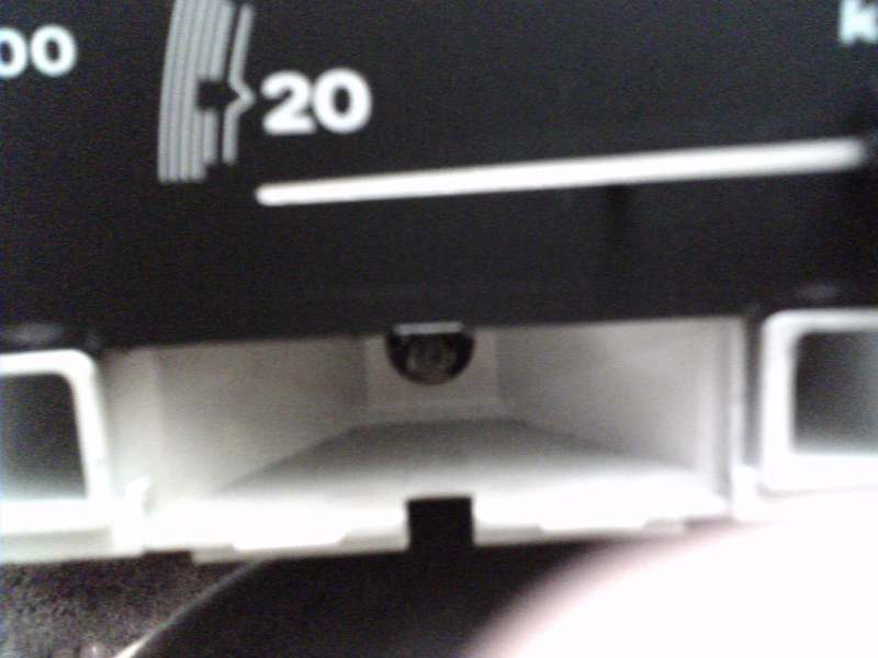

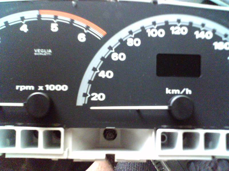

Sluchajcie, mam pytanie dotyczace zestawu wskaznikow.

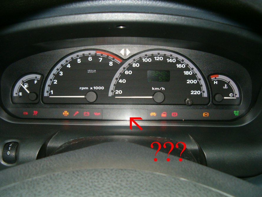

Na tym zdjeciu jest pokazany zestaw wskaznikow z mojej Bravki (96 rok czyli jeszcze dlugo przed FL). To jest z wersji SX - z paroma moimi przerobkami, dorobilem sobie pare nieswiecacych sie wczesniej kontrolek, ale nie to jest przedmiotem mojego pytania.
Czy wiecie co powinno sie znajdowac w miejcu wskazanym strzalka? Co tam montowali? W jakich wersjach i w ktorych rocznikach?
Mam kilka pomyslow wykorzystania tego miejsca (np mozna by tam bylo wmontowac wyswietlacz od komputerka, ktory mi juz od dawna chodzi po glowie). Tylko ze cholera, nie pamietam jak to wyglada od drugiej strony, co tam jest, czy jest wystarczajaco duzo wolnej przestrzeni by zmiescic wyswietlacz.
Moze ma ktos zdjecia widoku takiego lub podobnego licznika od tylnej strony?
A moze ma ktos na zbyciu (za przyslowiowe pare groszy) jakis stary zestaw wskaznikow (tylko taki jak ten na zdjeciu, z polkolistymi tarczami), moze byc nawet popsuty lub niekompletny, to bym sobie poeksperymentowal...
> wyświetlacz automatycznej skrzyni biegów ..
a nie masz przypadkiem fotki jak to wyglada?
a też mam sprzed FL...

takie starczy zdjęcie??
Nic tam nie ma u mnie tylko taka dziura z żaróweczką...

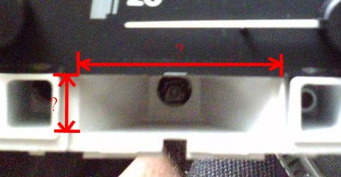

Mialbym do Ciebie jeszcze jedna prosbe, czy moglbys mi podac wymiary tego okienka? (zaznaczone na zdjeciu):
w wersjach bigas były tam wskaźniki...
w wersjach z automatem jest wyswietlacz biegow...

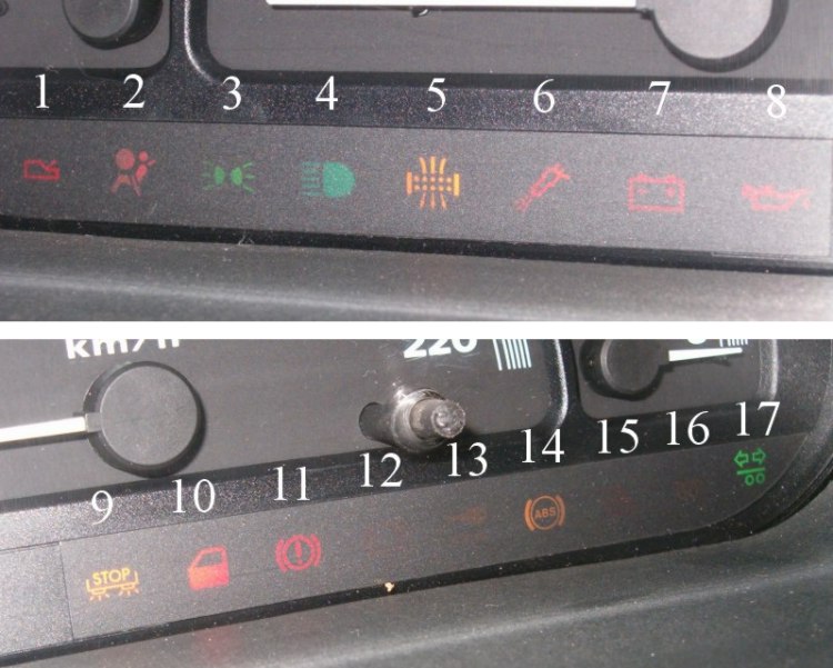

Nie ma sprawy! Moge to krotko opisac.
Na zdjeciach ponizej ponumerowalem wszystkie kontrolki znajdujace sie w zestawie wskaznikow:
A teraz je omowie:
1 - ta byla u mnie nie wykorzystana (nie wiem do czego mogla sluzyc, podejrzewam ze to jest kontrolka od automatycznej skrzyni biegow), poniewaz wyglada podobnie do otwartej klapy bagaznika, zrobilem z niej sobie kontrolke niezamkniecia klapy bagaznika (jest podpieta pod wylacznik lampki w bagazniku).
2 - kontr. poduszki powietrznej, raczej nie wymaga komentarza.
3 - kontr. wlaczenia swiatel pozycyjnych.
4 - kontr. wlaczenia swiatel drogowych.
5 - ta byla u mnie nie wykorzystana (nie wiem do czego mogla sluzyc, podejrzewam ze to jest kontrolka od zapchania filtru klimatyzacji), uzylem ja sobie jako wskaznik jazdy na benzynie, w momencie przelaczenia na gaz, lampka ta mi gasnie (sygnal jest brany z elektrozaworu gazu).
6 - slynna marchewa czyli kontr. wtrysku.
7 - kontr. ladowania akumulatora.
8 - kontr. cisnienia oleju.
9 - kontr. spalonej zarowki w lampach stopu.
10 - ta byla u mnie nie wykorzystana, kontr. niezamkniecia drzwi (nie mialem fabrycznie tej funkcji, sygnal wzialem sobie z wylacznikow drzwiowych).
11 - kontr. zaciagnietego ham. recznego i/lub niskiego poziomu plynu ham.
12 - prawie jej nie widac tym zdjeciu, kontr. zuzytych klockow ham.
13 - kontr. fiat code.
14 - kontr. abs.
15 - prawie jej nie widac tym zdjeciu, kontr. turbiny (u mnie byla nie uzywana i do niczego jej nie wykorzystalem).
16 - prawie jej nie widac tym zdjeciu, kontr. swiec zarowych w dieslu (u mnie byla nie uzywana i tez do niczego jej nie wykorzystalem).
17 - ta byla u mnie nie wykorzystana (kontr. kierunkowskazow przyczepy), poniewaz byla to jedyna (poza kontr. od swiatel) lampka z zielonym kolorem, to uzylem ja sobie jako przypominacz o wlaczeniu swiatel w okresie zimowym (zmajstrowalem taki uklad, ktory powoduje, ze ta lampka swieci sie az dotad i mnie denerwuje, dokad nie wlacze swiatel, dzieki niej zima nigdy nie zdazylo mi sie zapomniec o wlaczeniu swiatel).
