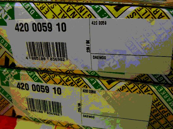

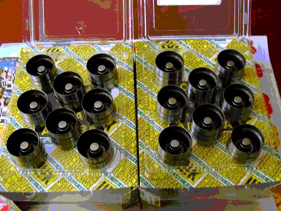

Ktoś zapodawał kiedyś info, że wymienił w X16XEL popychacze i kupił hydroregulatory INA do silników DAEWOO (stosunek cenowy do oplowskich byl coś: 36zł/58zł za sztukę oczywiście)
Znalazłem wątek - fotki w załączniku
