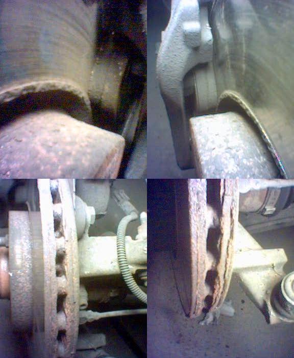

Na przeglądzie 6kkm temu dowiedziałem się, że klocki hamulcowe z przodu skończą się za jakieś 8kkm. Gwaranacja się skończyła więc jak dowiedziałem się, że ASO życzy sobie 386zł za wymianę klocków, sam je kupiłem i sprawdziłem jak wyglądaja stare. Tak jak widac na zdjęciach mają jeszcze 3-4 mm okładziny ciernej.
I tu moje pytanie: jaka jest minimalna grubość, przy której należałoby wymienić klocki ?
Wydaje mi się, że jak będzie poniżej 2mm to trzeba zmieniać i czy wie ktoś kiedy kontrolka zużycia klocków da o tym znać ?
Przy okazji oglądania klocków zauważyłem że jedna z tarcz ma wyłupany kawałek po wewnętrznej stronie na głębokość ok 2mm (widać na zdj. po prawej stronie). Opukałem tarcze trzonkiem od młotka, aby odpadła rdza. Czy dyskwalifikuje to tarcze, bo poza tym wyglądają gładko i są w miarę niezużyte (przebieg 43kkm).
Stan tych klocków jest bardzo dobry. Możesz śmiało zrobić na nich jeszcze 2/3 dotychczasowego dystansu. ok.gif
Byleby metal klocków nie tarł o tarczę. cfaniaczek.gif Jeśli oczywiście nie przeszkadza Ci świecąca lampka. hehe.gif
Zaświecenie lampki chyba zależy od klocków. Przecież drucik może być w każdych klockach inaczej umiejscowiony.
