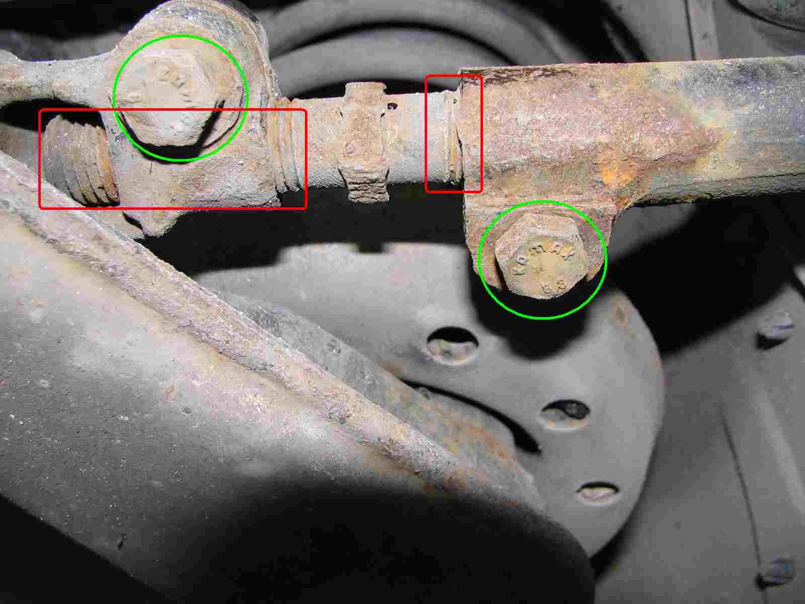

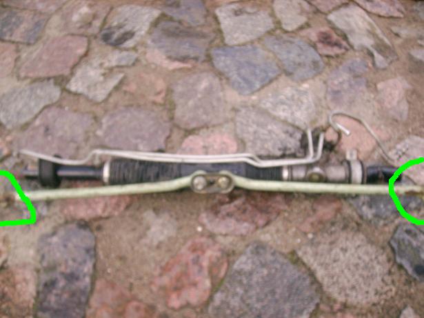

Dzisiaj rozpoczełem tygodniową akcje lania WD40 na mocowanie drążków kierowniczych. Tak dla pełniej jasności załączyłem fotkę aby upewnć się ze nic nie pominełem, nie chciałbym rozczarować "fachowców - mechaników" od zbieżności.
Rozumiem że muszą puścić śruby (na zielono) oraz gwint (na czerwono) samych drążków kierowniczych, i na tym mój udział w ustawianiu zbieżności się kończy, czy może coś jeszcze pominełem? Nie zniósłbym ponownego ogladania rozczarowania w oczach panów z warsztatu.
