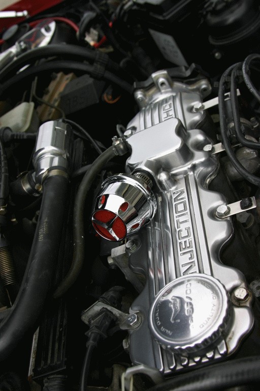

No tak ale tam jest mowa o silnikach 16V a moj to 8V ale widziałem juz coś takiego:
i zastanawiam sie po co to jest tak przerobione a co z drugim koncem gdzie odma jest łączona
