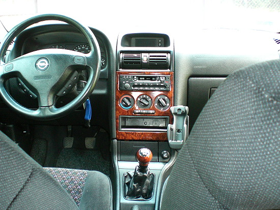

tak wygląda u mnie cały kokpit
mam elegance
> mam elegance
dokładnie takie drewno ok.gif ale pełna klima jest w tamtym

> dokładnie takie drewno ale pełna klima jest w tamtym
"Drewno" to przesada wink.gif U mnie tez dokladnie jest taka inkrustracja na panelu srodkowym + galka zmiany biegow (nic sie nie wyciera). Poza tym welur jest bardzo trwaly ( ja mam czarny) i nie widac wogole tak duzego przebiegu u mnie. Sterowanie na kierownicy jest oczywiscie + radio CDR500 w wersji Delco jeszcze. Dwie puduszki, kontrola trakcji (TC) - chociaz ta szumna nazwa oznacza zwykly ASR, pelna elektryka lusterek i szyby elektryczne tylko z przodu. Oczywiscie Halogeny, felgi aluminiowe i ABS. Nie mam ukladu poziomowania nadwozia (pompowane amorki tyl) oraz podgrzewanych siedzen. Nie mam rowniez tempomatu. Przebiegi sa rzeczywiscie smieszne - ale cena stanowczo wygorowana. Moja Astra jest z Bochum i prawde mowiac jestem z niej naprawde BARDZO zadowolony (zwlaszcza, ze ma od ponad roku reflektory ksenonowe z ukladem spryskujacym i BC). W wersji 1,8 masz skuteczniejsze hamulce (wieksze tarcze) i duzo frajdy z jazdy silnikiem 1,8 (u Ciebie 125 KM). Spalanie w miescie kolo 10 - trasa miedzy 7, a 8 litrow na 100 km.
> mam elegance
> mam elegance
Fajna sprawa z tymi wersjami, u mnie jest inna tapicerka, kierownica, zegary, radio i są jeszcze podgrzewane fotele. Co tu jest serią a co dodatkiem niewiem.gif.
