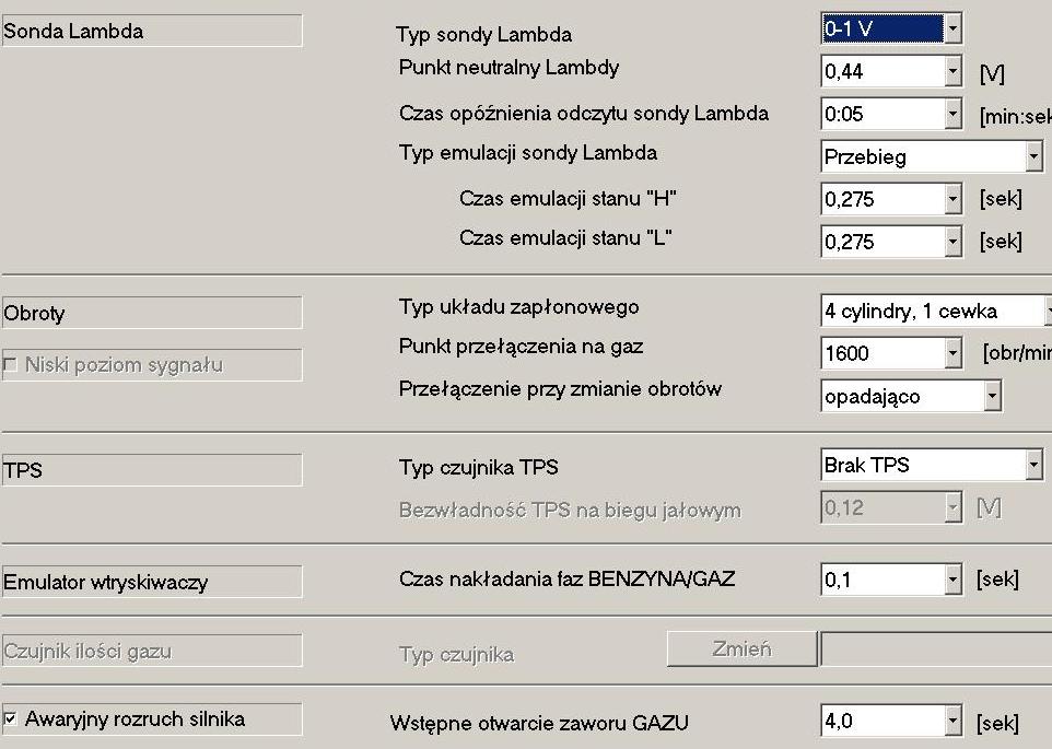

Hejka

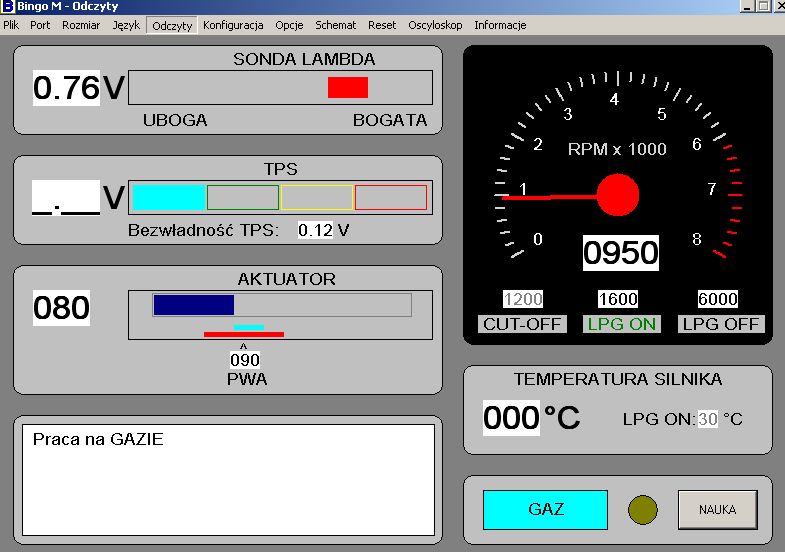

dziś dostałem interfejs do gazu i od razu odczytałem to jak mam ustawioną instalke.
chyba jst coś nie za bardzo bo zaraz po przełączeniu z benzynki na gaz silnik pracuje na bardzo niskich obrotach i troszkę trzęsie.Po kilku sekundach wraca do normy i oscyluje na poziomie 950 obr.
proszę o sprawdzenie ustawień

Komp gazowy nie czyta info z TPS
Z tego co wywnioskowałem na ostatnich regulacjach to TPS wogóle nie jest podpięty oslabiony.gif
> jest podpięty
A moze tylko funkcja w programie jest wylaczona ???

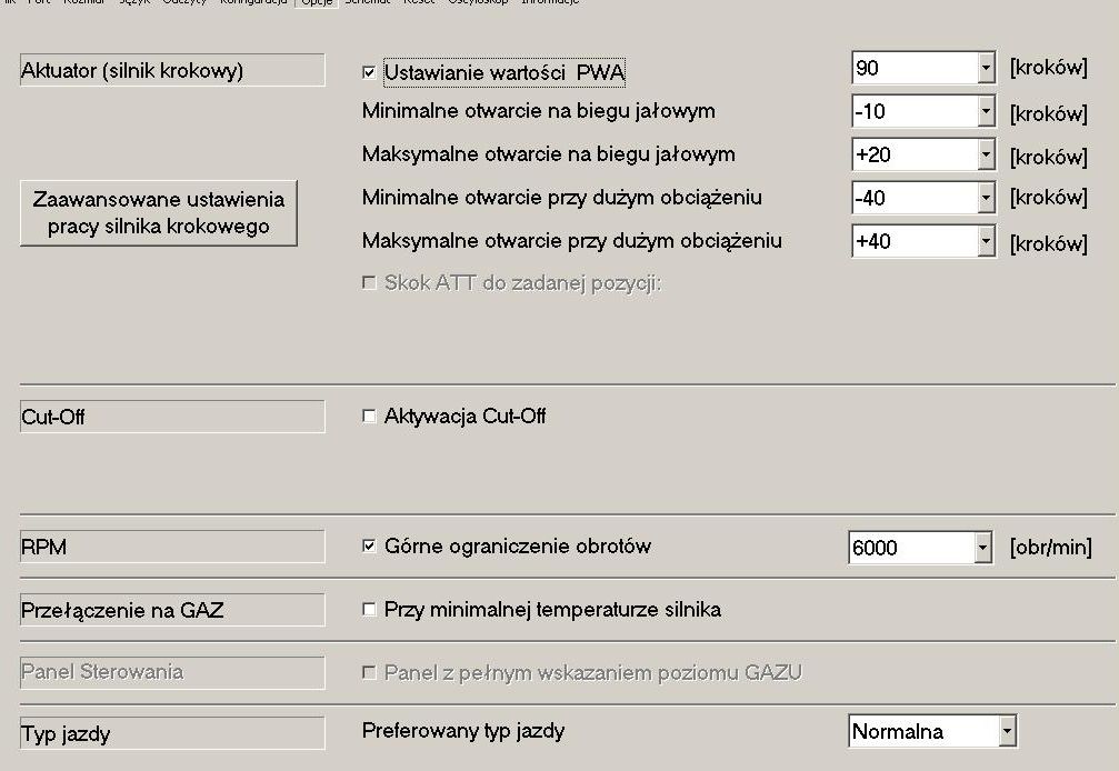

fatalnie dobrany mikser albo reduktor za mocno skręcony
> PWA na 255
co to znaczy?

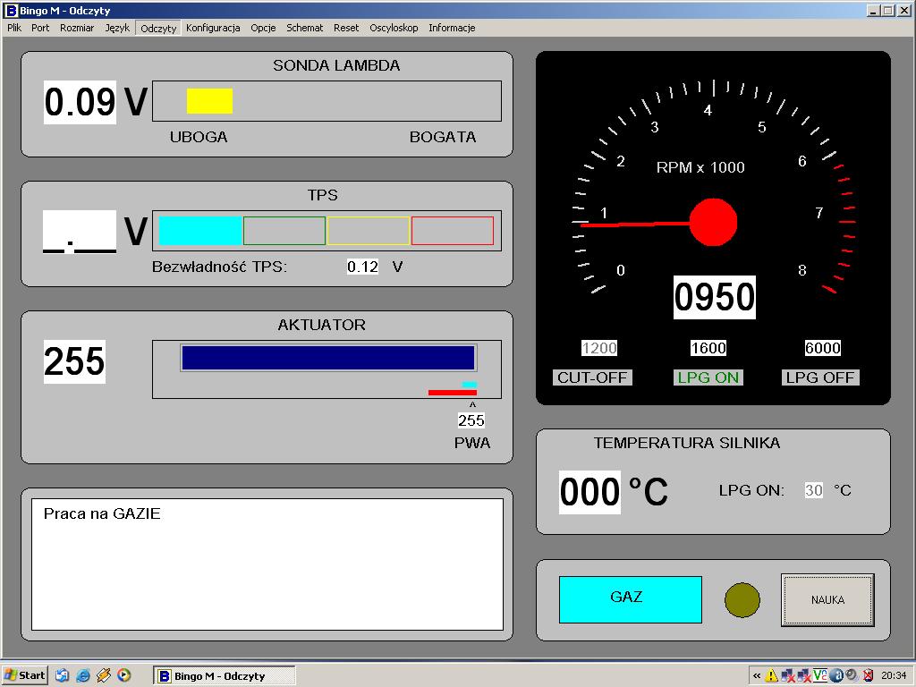

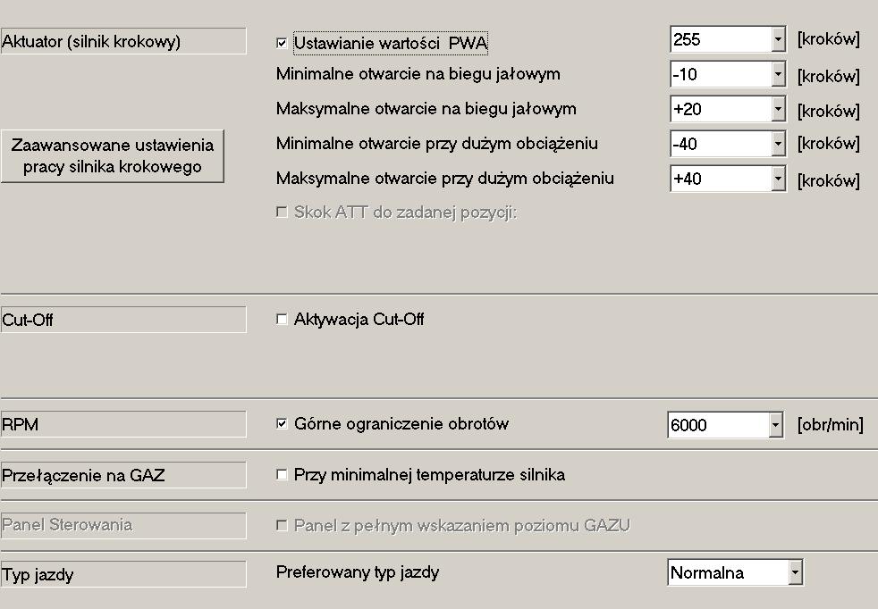

PWA zazwyczaj powinno być w zakresie 80-100, co daje najlepszę linowść układu. 255 to max wartość do jakiej otwiera się krokowiec. Czyli w tym momencie może tylko się przymykać. Przy prawidłowy zestrojeniu krokowiec oscyluje wokół wartości PWA o kilka-kilkanaście kroków odpowiednio do zapotrzebowania silnika. Rzuć jakieś wykresy z oscyloskopu z b.jałowego i z obciążenia.
Brak podłaczenia TPS, PWA "zaptaszkowane" na 255 sam to zrobiłeś, czy zrobił to gazownik? Kaszanka to mało powiedziane ...

Najpierw to podłącz TPS'a. Zobacz jaka jest średnica miksera. Nie wiem ile dokładnie powinno być dla silnika 1.6 (?34-36mm?), chociaż średnica to nie wszystko ... W każdym razie jak nie będzie większy niż w/w to powinno dać się ustawić. Jak beziesz miał powyższe warunki spełnione to zrób autoadaptację - NAUKA (Bingo w tym czasie sam szuka "optymalnego" PWA). Jeśli nadal będzie 255, to wykręcaj śrubkę czułości reduktora (ta na imbus) i próbuj znaleźć takie ustawienie przy którym PWA będzie w pożądanym zakresie 80 -100. Mam nadzieję że instlacja nie ma innych krzaków typu nieszczelność dolotu itd. To tyle na początek ...
> jak zrobić żeby było lepiej???
> gazownik
> poprzez adaptacje
Po pierwsze sprawdzić regulację reduktora i sprawdzenie, czy średnica miksera jest w miarę odpowiednia. Od tego należy zacząć. IMHO jak niebardzo wiesz, jak to się robi, udaj się do gazownika. Tyle, że porządnego, bo niektórzy potrafią też spartaczyć.
Jeżeli jednak sam byś się za to zabierał, zacząłbym od:
1) Sprawdzenia średnicy miksera - jeżeli ok, to:
2) Poluźnienia trochę membrany w reduktorze
3) Regulacja PWA (w/g instrukcji).
I tak 2-3-2-3-2-3, aż PWA będzie gdzieś 80-100 i będziew miarę liniowe, a mieszanka (lambda) będzie oscylowała górnym a dolnym krańcem zakresu (np. 0-1). Acha, jak PWA będzie zbyt niskie, to chyba oczywiste że należy trochę dociągnąć membranę. Ja zawsze, jak PWA było w miarę ok, to regulowałem mieszankę na jałowych obrotach, żeby oscylowała w granicy PWA i później jeszcze raz sprawdzałem PWA przy 3000 obrotów, tak parę razy żeby w miarę PWA przy 3000 i wolnych były ok.
Tak ja regulowałem z pół roku temu, poczekaj na opinię Kolegów czy czegoś źle nie robiłem zanim zaczniesz smile.gif To tak na mój-laicki gust. Tyle, że trzeba uważać żeby strzałów przypadkiem nie było - ale to już może Koledzy dopowiedzą.
W archiwum jest naprawdę sporo informacji dot. regulacji bingo m, regulacji reduktora itd - poszukaj, a jak masz ogólne pojęcie o regulacji lpg, przynajmniej jedną prawą rękę, to napewno dasz sobie radę.
pozdrawiam,
sebak
To jeszcz raz ja - widzę, że Kolega też Astrę ma, pewnie podobny silnik do mojego - zatem średnica coś kole 30-34 mm powinna być, o ile mnie pamięć nie myli. Różnie to wygląda u różnych producentów. Myślę, że 32 mm będzie ok. Sprawdź i jak nie masz zbyt odbiegającej od 32 mm wartości średnicy to mikser powinien być w miarę ok.
No to jeszcze raz ja zeby.GIF Czasy L i H raczej trochę wyższe - nie pamiętam jak mam u siebie (to trzeba indywidualnie dobrać), ale coś kole 0.45-0.6 jakoś tak. Źle dobrane będą wpływały na "kangurki" na benzynie.

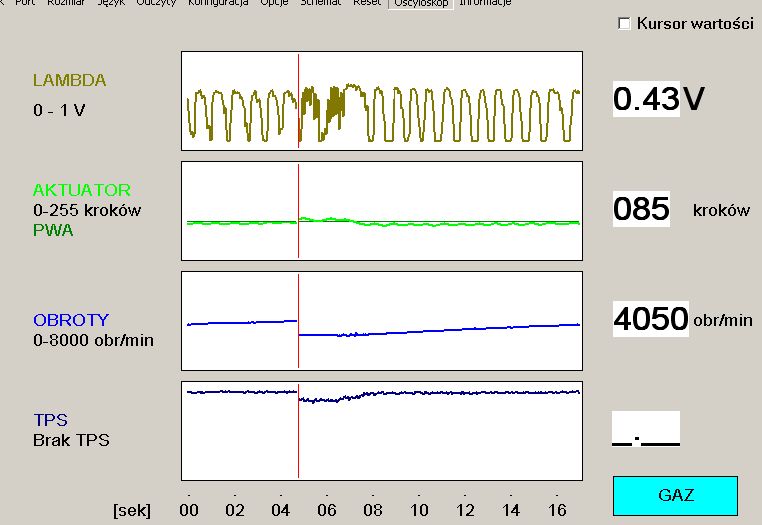

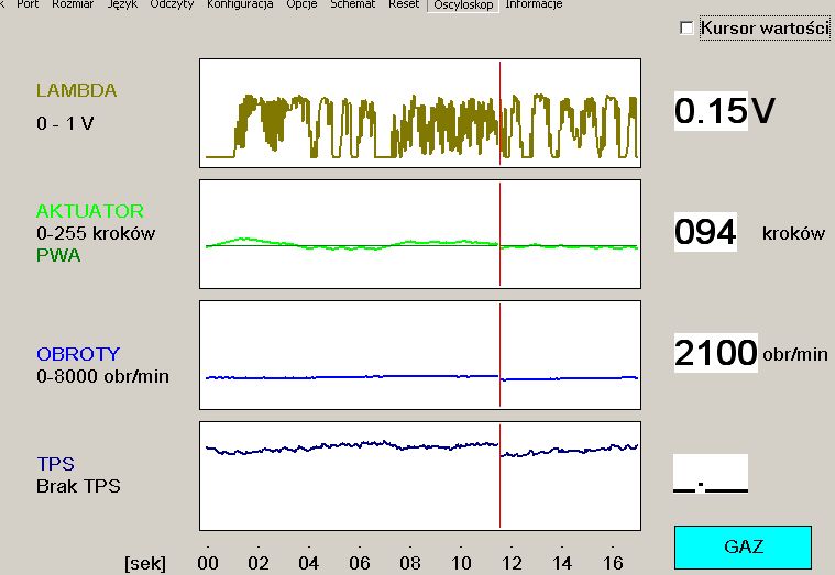

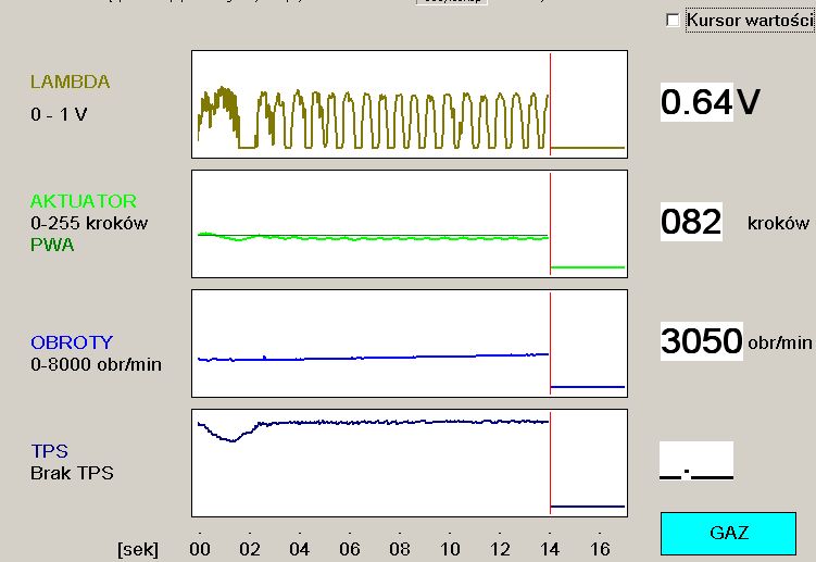

Zapodaj jeszcze wykresy z oscyloskopu (print screeny) w czasie jazdy przy kilku różnych prędkościach obrotowych silnika (powiedzmy przy 1000, 2000, 3000, 4000 tys obr) i wykresy pracy na wolnych obrotach i przy ruszaniu, przyspieszaniu itd. Te wykresy, które są w zakładce 'oscyloskop' są najistotniejsze jeżeli chodzi o diagnostykę.
sonda lamdba bardzo skacze...
> nie wiem czemu
możesz mieć zaszumine od zakłóceń z WN. Skrócić kable albo ekranowany założyć.
> 4
ale generalnie dobrze bangla
czyli wsio OK????
> czyli wsio OK????
> bo niepokoją mnie te skoki napięcia na sondzie

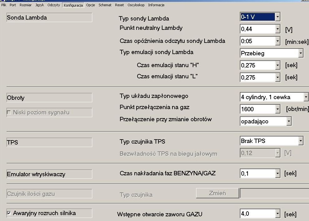

Tak ma być jak nie skacze to wtedy jest źle i uruchom koniecznie TPS
a czy ten awaryjny rozruch silnika musi być włączony bo może stad te szarpania??
> szarpania??
awarycjny rozruch silnika to opcja bingo na uruchomienie auta z samego gazu a nie z benzynki
przytrzymuje się przycisk prze 20 s, robi CYK i odpalasz na gazie
tak mi się przynajmniej wydaje
u mnie lambda na jałowym prawie wcale nie skacze tylko lekkie falowanie zaś jak przełącze funkcje skok ATT do zadane pozycji napiecie lambdy spada mi do 0,12 i mieszanka strasznie sie robi uboga zaś autko hula normalnie a u kolegi cos lambda i tak za bogata ciągle na czerwono świeci
