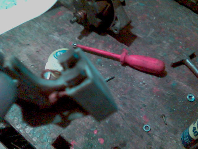

Czy aby te szczotki nie są za małe? ~6mm to minimalna długość dla prawidłowego styku- teoretycznie.
chodzi koledze o te na moich fotkach?zostały związane żyłka bo za cholere nie mogłem złożyć ich
w Delco-Remy prędzej skończy się sam alternator niż skończa się szczotki zlosnik.gif
