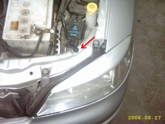

troszkę prawy mi nisko świeci, patrzyłem ale śrub do podkręcenia nie widziałem.
Regulacja jest od góry reflektora. W przednim pasie jest zaślepiony otwór przez który się reguluje jego położenie.

masz jakąś fotkę może ?
zrobie to samemu / ręcznie ?
czy jakieś narzędzia musze mieć
Mogę Ci wysłać fotkę z telefonu (tylko przydałby się numer), bo aparatu przy sobie nie mam.
Zrobisz to bez problemu sam.
Należy zdjąć zaślepke i imbusem regulować.
> A przypadkiem nie thorx'em
Może thorxem ,ale u mnie jest imbus.

Wczoraj już mnie nie było, ale tak jak kolega gwiandy pokazał strzałką wyciąga się tą zaślepkę i kręci kluczykiem
