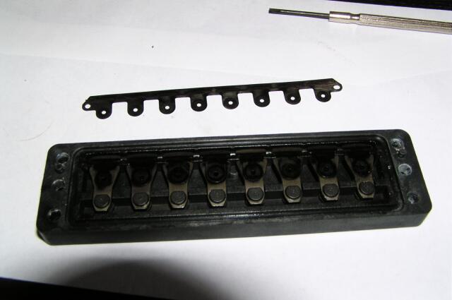

> Filtry? Wtryski???
Listwę wtryskiwaczy. U mnie jest to takie czarne pudełko o wymiarach 15x8x5 cm do którego z jednej strony dochodzi gaz z reduktora, a z drugiej strony wychodzą cztery rurki do poszczególnych cylindrów.
Rozkręcam to ustrojstwo, a tam w środku są elektromagnesy sterujące membrankami.
I te membranki zasyfiają się czymś ropopochodnym i zamiast "klekotać" się bezpardonowo sklejają, co powoduje brak dopływu gazu do cylindrów, wypadanie zapłonów i failura, więc wycieram wszystko do czysta benzyną ekstrakcyjną, składam, montuję do auta i mam spokój na kolejnych 5 kkm. zlosnik.gif

Jak mam nowe filtry, to wytrzymuje toto bez czyszczenia 10 kkm. Ponieważ mam jakieś głupie filtry, które trzeba wymieniać z obudowa (a nie tylko wkład za parę złotych), które kosztują 50 złotych za sztukę, to wolę sobie rozebrać to co 5 kkm i poświęcić te 15 minut roboty raz na 3 miesiące niż co 10 kkm wywalać 50 dych beksa.gif na filtr, który i tak nic nie daje. mad.gif
