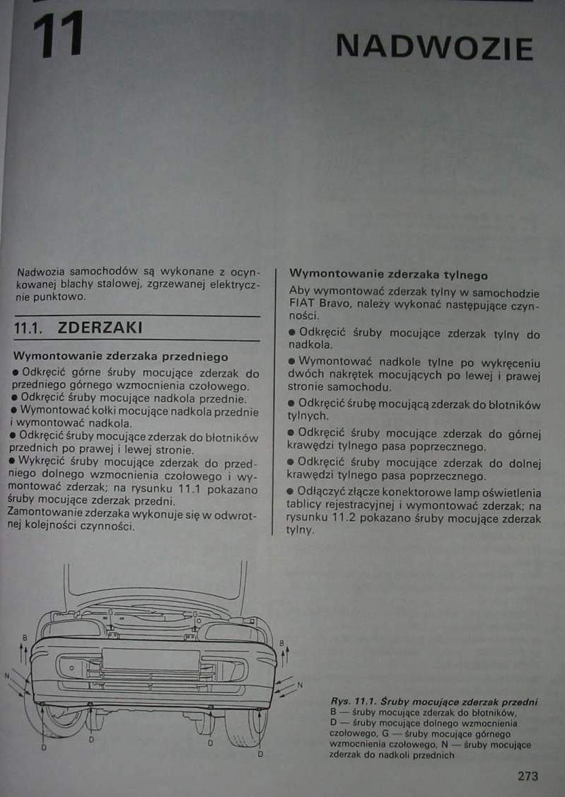

> Mam teraz pytanie jak jest mocowany przedni zderzak??
witam
z boku do błotnika są 2 śruby i od spodu jakies 6-8 śrub i z przodu jest jakies wzmocnienie przykrecane na 2 śruby, pewnie od spodu się powyginały blachy do których jest przykręcony zderzak i dlatego się zderzak przestawił

jak zdejmiesz zderzak to zobaczysz taki pionowy wspornik metalowy do zderzaka on napewno sie wygiął, mialem to samo jak przywaliłem w psa
Zderzak cofniety, kolo nie ociera, ale jest problem ze maska mi po jednej stronie jkaby sie o pol centa podniosla, hmm ale to chiba tylko blacharz lakiernik pomoze passed_out.gif
