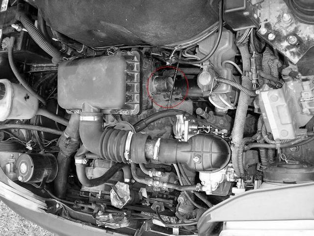

Z nudów wertowałem dzisiaj ksiazke naprawcza do mojego cieniaka 700 na fosie. I zauwazylem cos dziwnego. Odkad mam cienkiego po prawej stronie filtru powietrza jest tylko otwor i zadnej rury gumowej tam nie mam (zalącznik). A tu w ksiazce czytam ze powinna tam byc elastyczna rura doprowadzajaca ciepłe powietrze. Czy to zle ze ja tego niemam i co to moze powodowac? A moze tak powinno byc ? Czekam na wasze komentarze..
PS: Nie smiejcie sie z tego kawalka metalu przy wlocie powietrza do gaznika 270751858-jezyk.gif No moglem wtedy dostac oryginalnej do fosa wiec jezdzilem chwile na przerobionym z aisana (po wymianie):P
w lecie nic, w zimie na pewno wolniejsze dogrzewanie auta i zwiekszone zuzycie paliwa
to jest doprowadzenie cieplego powietrza znad kolektora do puszki filtra przydatne tylko zima ja jezdzilem bez tego przez dwie zimy i nic zlego sie niedzialo zbedny wydatek aha i to nie jest gumowe tylko metalowe
latem jest to niepotrzebne tez tego nie mam zima tez jedze bez tego ale na LPG na benzynie raz mi gaznik sie oblodził
Dokladnie tak jak koledzy napisali teraz nie jest Ci to potrzebne a w zimie pomaga ona szybciej nagrzac silnik
Aha wiec trzeba sie w to zaopatrzec.. Powiedzcie mi tylko czy musze kupowac oryginalna w sklepie czy moge od czegos zaadaptowac, np: waz gumowy (ps: nie taki do podlewania trawnika 270751858-jezyk.gif) w oplocie stalowym?

Ja na szybko skleciłem końcek rury ze starego odkurzacza i puszkę po browcu z wyciętym dnem zdrutowaną na wydechu....druciarnia jak [bip] ale dałą radę przez zimę.

Na Twoim zdjeciu tego nie widać ale drugi koniec tej papierowej a w srodku alu rurki (jej koszt 10zl) przychodzi do tzw trójkata - takie kolanko _ mocowanego na kolektorze (swoją drogą ten trójkąt szybciutko koroduje - wymiana praktycznie co rok) skąd idzie cieple powietrze z tłumika w początkowej fazie grzania silnika. w filtrze jest termostat ktory steruje skad w danej fazie silnik bierze powietrze - na poczatku z kolanka a potem z rurki przy idacej od zderzaka.
taka jest teoria ale nigdy termastat do pozadku nie zamknie doplywu cieplego luftu. a potem wszyscy pluja na agenta ze muła ma.
jak tego nie mam nawet zima i jest dobrze zeby.GIF fakt ze caly czas niedogrzany jest ale idze jak przecinak.
a jak ktos ma dolot to gdzie tam cieple powietrze dochodzi ??

A nawet nieźle,obklejone śliczną srebrna taśmą spełniało swoje zadanie,póki meches przy spawaniu wydechu nie wywalił screwy.gif .Na zimę wyknocę znowu to zapodam foty 270751858-jezyk.gif ,poza tym tą puszeczkę oryginalną najlepiej przyspawać,bo skręcana lubi dzwonić,ja druciarnię umocowałem,że było cicho zeby.GIF

Nie wiem jak u was ale w moim cc i cc serce.gif zamyska się i otwiera do końca
> Nie wiem jak u was ale w moim cc i cc zamyska się i otwiera do
> końca
A jak to sprawdzic ??
Rano na zimnym silniku wyciągasz filtr. klapka powinna zamykać otwór zimnego powietrza,
Na cieplym silniku robisz to samo a klapka powinna być w druga stronę tzn tylko zimne powietrze powinno być dopuszczone do gaźnika
