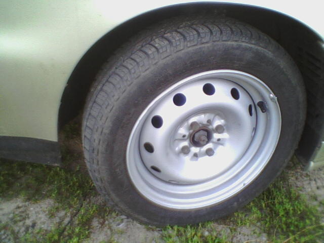

no zakupilem sztuk dwie felgi od poloneza trucka
widac ze sa wykonnane z nieco grubszej blachy wiec nie powinny sie giac tak jak oryginaly fiata
pasuja besz problemu wiec po co przeplacac npowa felga do trucka jest dwa razy tansza niz do brawy
PS przy wymianie znowu sie nasluchalem od wulkanizatora ze fiat to padaka nawet na to ze mam nieszczelnosc w kole powiedzial ze to dlatego ze fiat ma lipne felgi bokiem puszczaja
no ale nic felgi jezdza zobaczymy jak sprawdza sie w terenach budowlanych wink.gif

no dobra ale powiedz ileza te fele dałes?
75zl plus wysylka
genarnie felgi do trucka stoja po 90 zl sztuka
orginaly sa firmy chyba def kolownia lublin
normalne do brawy gianetti chodzo po 180 wiec oszczednosc jest widoczna i kolpaki nie potrzebne wink.gif
oplaca sie tymbardziej ze slyszalem ze sa nieco wytrzymalsze od zwyklych

kupowalem juz 4 razy urzywane felgi zawsze to byl szajs musialem je prostowac (podczas zakupu na szrocie byly proste)potem giely sie juz od wiatru teraz tylko nowe od trucka bede kupowal niby urzywka 50 zyla ale jednak ta od poldgka wyglada solidniej niz oryginal fiata

felga jest wezsza i ma inne et niz w brawie ale jak zakladasz dwie lub 4 to nie robi
mateza o pol milimetrawwiekszy rozmiar otworu centralnego
ale najawazniesze czyli rozstaw srub jest jak w fiacie 98mm
wymiary felgi to: 5JX14 ET 25 OTWOR CENTRALNY 58,5MM
( w bbm bylyly felgi 5,5cala i 6 cali z otworem centralnym 58 mm(to naprawde nie robi felga trzyma sie na srubach nie ktor fury maja otwory cnetralne wieksze duro od piasty) i et okolo40mm wiec felga od truka jest bardziej wystajaca(o 15mm))
SKLEM Z CZESCIAMI DAEWOO IWETMOT WPISZ W GOOGLE
ale z wysylka wychodzi to samo co w netcar bo felgi sa po 90 z wysylka

fotel moj ma sie dobrze narazie a polonezem truckiem kiedys dawno temu jezdzilem w pracy i stad zauwarzylem mozliwosc kilku przeszczepow do brawy(pasuje wtrysk mono wentyltor pompa paliwa i felgi z tego co zauwarzylem narazie) resztaw w polonezie wyglada bardziej padakowato niz te czesci ktore polonez ma lepsze niz fiat(mam na mysli wentyltor i felgi) wink.gif
