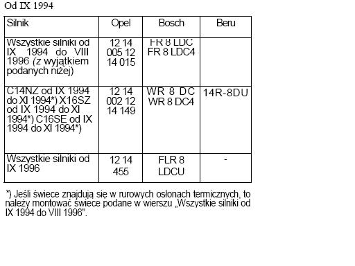

Proszę o podanie oznaczenia świec NGK i OPEL które pasują do mojego motorka. Planuję zamówienie przez neta i wolałbym to wiedzieć z pewnego źródła.

Poczytaj watek "odnowiony układ zapłonowy (część)"
Dolaczam spis swiec, miedzy innymi do tego silnika.
