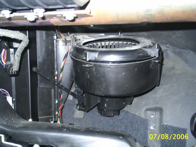

Troszkę jest. Przerabiałem to tydzień temu.
1- zdjąć wycieraczki i podszybie
2-odkręcić wlot powietrza
3-zdemontować schowek
4-odkręcić 3 wkręty a wcześniej odpiąć kable od wentylatora.
ta to widać w autku
pzdr
foto

Jak odkręcisz w podszubiu wlot powietrza to widać wirnik. Może już tu zobaczysz
co tam siedzi.
