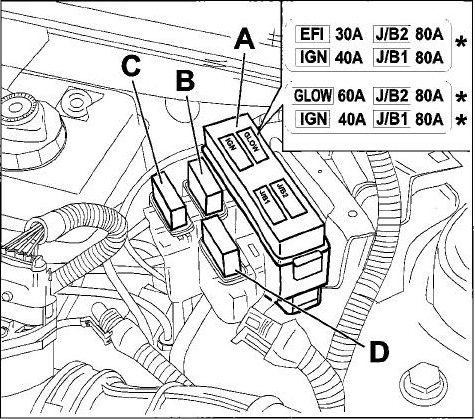

Nie wiesz czasem czy aby nie jest on w skrzynce z przekaznikami do wentylatora? Taka skrzynka przy akumulatorze, pod rura lapiaca powietrze do filtra?
Czy moze jednak w komorze silnika kolo zbiorniczka plynu hamulcowego?
Nie mam przy sobie instrukcji, wiec nie moge sprawdzic.

Jest przy lewym podszybiu, literka B
Dzieki wielkie!!!

> Swoja droga w tej metalowej skrzyneczce wilgosc i syf jest po
> zboju!!! Tutaj inzynierowie sie niestety nie popisali. Zero,
> slownie zero zabezpieczenia przed wilgocia!!!
Zapewne inż włoscy projektowali te auta na klimat śródziemnomorski
Jest jeszcze druga opcja: Wloscy projektanci zaprojektowali skrzyneczke full-wypas w trzy dni rodem ze Spitzbergenu, ale przyszli włoscy księgowi i powiedzieli "Czy Was Panowie [kurza twarz]*&T(&^R*&%$E^%E&^$W?????". No i siedli konstruktorzy do deski kreslarskiej i zrobili ostateczna wersje skrzyneczki w 2min12sek.
Zeszłej zimy załamałem się jak jechałem w sniezycy i drobny śnieg wypełnił całą przestrzeń za prawą lampą aż do zbiorniczka spryskiwacza.W nocy to zamarzło (parkowałem pod chmurką ) i rano zahibernowane było wszystko kable, tył lampy itd. a najciekawsze jest to że nawet w czsie jazdy to nie odtajało, silnik 'komarka" nie promieniuje ciepłwem w tamte rejony. Współczuje tym którzy nie mają garażu
