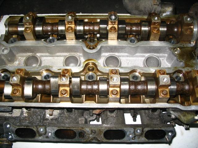

Jezeli juz naprawde sa ubytki oleju i nie wiadmo gdzie on wycieka to trzeba skontrolowac gniazda swiec czy nie sa zalane olejem dzieki uszczelce pod pokrywa zaowrow
A czy mógłbyś to rozwinąć? Czy zawory plują olejem i ścieka on przez uszczelke do gniazd świec? Nie rozbierałem nigdy pokrywy zaworów smile.gif
Pokrywa zaworow ma za zadanie uszczelnic 2 komory glowicy w ktorych sa walki rozrzadu. Pomiedzy tymi komorami w zaglebieniu sa wkrecone swiece. Gdy strzeli uszczelka pokrywy zaworow olej scieka do gniazd swiec w glowicy, nie scieka ten olej do zaworow ani nic z tych rzeczy - poprostu sobie tam plywa
Fotka wzieta z allegro ale chyba bedzie widac o co mi chodzi
