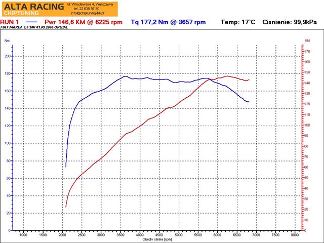

Witam. Ostatnio odwiedzilem krakowska f-me V-tech Tuning w celu modyfikacji oprogramowania sterownika ECU. Podczas hamowania okazalo sie, ze z danych pomiarowych wynika ubytek 27 KM i 20 Nm od deklarowanych przez producenta 155 KM i 187 Nm. Egzaminer w ASO nic wlasciwie nie pokazal. Nikt nic pewnego nie wie, co najwyzej sie domysla. Wedlug niektorych opinii podejrzane sa: wariator faz rozrzadu, przelacznik podcisnieniowy zmiennej geometrii dolotu powietrza. Raczej wykluczono: przeplywomierz, przepustnice, inne usterki widoczne dla systemu diagnostycznego. Dla ulatwienia dodam, ze wykluczony jest na 100 % paliwowy uklad zasilania. Jednym slowem TRAGEDIA !!! sciana.gif Moze ktos sie juz zetknal z podobnym problemem?? Ewentualnie zna w okolicach Wroclawia jakis serwis gdzie mogliby mi pomoc?? Mechanicy z ASO unikaja mnie jak ognia bo auto chodzi jak zegarek, zapala , itd , a ten sie czepia.Wykresy z hamowni moge zeskanowac i przeslac mailem. Bede zobowiazany za jakakolwiek pomoc. Pozdro......

2 wykresy przesle mailem w pdf-ie . Dla PB i LPG . Lamie sie w tym samym momencie zarowno moment jak i moc. LPG po Blueboxie jest wyraznie gorszy ale to szczegol. Byc moze centralka gazu jeszcze sie nie zaadaptowala.

masz odwórcony ten wykres... czyli vis działa...
wypnij przepływke i sprawdź czy nie przybyło ci mocy...

Witam. Wymienilem przeplywomierz i.........inne auto. W ocenie diagnosty stary przeplywomierz dzialal ale przeklamywal. Niewiele ale zawsze. Stad niespelna 20% spadek mocy i podobny momentu. Wada przeplywomierza ujawniala sie przy dodaniu gazu na biegu jalowym w ten sposob, ze zdaniem diagnosty napiecie dochodzilo do 3500 mv, a powinno siegac 4000 mv. Tego rodzaju usterka nie jest oczywiscie wykazywana przez egzaminer. Pozostaje intepretacja danych pomiarowych przez diagnoste. Co do wymienionych przez Ciebie mozliwosci , to w opini diagnosty nie bylo potrzeby ich sprawdzania z uwagi na bardzo dobre wyniki analizy spalin, ( z wlasnych obserwacji dodam, ze nigdy nie bylo problemow z uruchomieniem silnika nawet podczas srogich mrozow o ile byl prad w akumulatorze) dane egzaminera i przeprowadzone testy aktywne przelacznika faz rozrzadu jak i urzadzenia podcisnieniowego zmiennej geometri dolotu. Zdaje sie ze wczesniejsze wyeliminowanie przeplywomierza przez innego diagnoste bylo bledem. W tej chwili auto zachowuje sie zupelnie inaczej tzn. lepiej zarowno podczas jazdy miejskiej jak i na autostradzie. Pozostaje jeszcze weryfikacja osiagow na hamowni V-techu w Krakowie ale to dopiero przy okazji.
