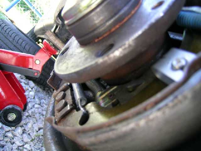

Stwierdzilem ze potrzeba zamiescic krotki schemat na temat likwidacji piskow z tylnych hamulcow tudziez problemow z hamowaniem hamulcem recznym.
Oto zdjatka oraz krotki opis oparty na moim aucie tj. Punto II z ukladem hamulcowym bez systemu ABS :
1. Pierwsze zdjecie przedstawia lewy tylny beben hamulcowy
2. Widok ogolny na zawieszenie (sprezyny od HGT)
3. Zdejmujemy beben odkrecajac sruby centrujace 2 sztuki. Nastepnie, jezeli na bebnie
brak rantow mozna rekoma zdjac beben a kiedy sa proponuje zastosowac przyjeta metode IKP 2x sruby M10 i schodzi idealnie
4. Zblizenie na poszczegolne elementy: Tloczek AP, szczeki ham AP reszte widac co i jak nawet w kolorach jeszcze
5. A to Beben firmy BREMBO z odpowiednimi danymi znajdujacymi sie wenatrz bebna
6. Widok przed demontazem na rozpierak i gorna czesc szczek
7. Widok na samoregulator w szczekach ham. Lewa - AP Prawa - FERODO. Stwierdzam ze ferodo jest mniej starannie wykonana
czescia przez ktora mialem piski.
Oprocz tego w szczekach Ferodo po 40 kkm prawie brak zabkow a w AP po 100kkm jest jak najbardziej OK
8. Prosze zobaczyc na sprezynke samoregulatora u Ferodo,
powodem bylo slabe lapanie recznego oraz przeskakiwanie
na zabkach z powodu slabej blokady samoregulatora
9. Linka recznego - u mnie powodowala piski razem z ramieniem dzwigni na szczece - efekty widoczne na piascie
10. Dla jasnosci pkt. 9
11. Dla jasnosci pkt. 9
12. Widok po zlozeniu hamulca i ustawieniu samoregulatora,
przestawilem tylko o dwa zabki
(wciskajac element na dole na gorze sie przesunal w strone piasty) bo i tak pozniej jest problem z zalozeniem bebna.
Jezeli beben jest nowy mozna maxymalnie odchylic samoregulator. Automatycznie przy pierwszym uzyciu hamulca sam sie ustawi i uslyszymy charakterystyczny "strzał".
Rola samoregulatora jest to aby odleglosc szczek od bebna byla jak najmniejsza
13. Widok na sprezynke od linki recznego wraz z odlegloscia ww. od piasty
14. Kolejny widok jaka jest odleglosc
Nastepnie skladamy wszystko zakladajac beben. Moze to odbyc sie z oporami. Jezeli szczeki i bebny
sa nowe przez pare km beda sie grzac - czas potrzebny na ulozenie sie elementow.
Kolo zakladamy i przykrecamy sruby z momentem dla felgi stalowej 86 Nm.
UWAGA Warto przy rozkrecaniu wszystkie elementy wyczyscic szczotka druciana reczna lub mechaniczna. Aby sprawdzic czy nie oprocz wyciekow "duzych" z tloczka mozna uchylic uszczelki na tloczku - tylko delikatnie prosze! Niektorzy potrafia przesmarowac elementy szczek ktore sie poruszaja odpowiednim smarem do ukladow hamulcowych. Ja osobiscie nic nie smarowalem co widac - po prostu co jakis czas oczyszczam szczeki i bebny oraz tarcze. Mam nadzieje ze to sie komus przyda i nie kupi juz sobie kiepskich szczek!

Dalem specjalnie lewa strone poniewaz w ksiazce schemat przedstawia prawa strone. A u mnie jeszcze doszly te piski z lewego bebna spowodowane sprezynka oraz dzwignia od recznego i efekty otarc widac na piascie - na sczescie nie duzo i dobrze ze nie przegrzalem lozysk. A pro po linki od recznego sa nowki, choc stare nie byly zle jeszcze. Linki da sie wymienic bez kanalu - troche gimnastyki jest ale sie da.
Odnosnie jeszcze slabego lapania w lewym kole recznego "mechanicy" mowili mi ze to przez linke i to kazdy jeden. Nie powiem ze sie z nimi zgadzalem - po prostu mechanicy wymieniaja najpierw wszystko a na samym koncu szukaja przyczyny i solucji lub nawet wcale im to nie wychodzi.

jakby co sluze pomoca przecwiczylem te popiskiwania na "super szczekach" FERODO. A tobie w ktorym kole popiskuje?Moze sie objawia to slabszym lapaniem recznego z ktorejs strony? Sprezynka potrafi wkurzyc popiskiwaniem bo np. zle sie ulozy tzn wygnie i obciera, ale najgorzej jest wtedy kiedy hamujac recznym dzwignia w ktorej linka jest zakotwiczona obciera o piaste - to jest najgorsze i to takze powoduje piski. Jesli zdejmiesz beben to zobacz od razu co i jak bez rozbierania szczek mozna poprawic i ustawic tryb silent.
