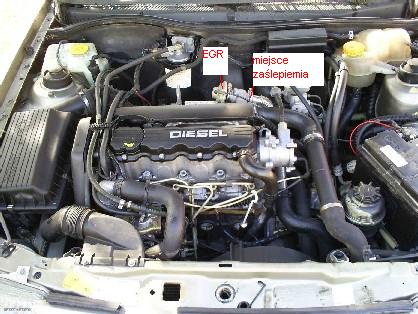

> Jakaś fotka, schemat? Gdzie dokładnie to jest?
W załączniku jest fotka z zaznaczonym EGR i miejscem gdzie można włożyć blaszkę w celu zaślepienia dopływu spalin. Złączkę trzeba rozkręcić i w otwór włożyć przygotowaną okrągłą blaszkę (tak aby zaślepiła prześwit i nie wpadła do środka). Ja mam blaszkę z puszki po konserwie. Blaszkę wystarczy przyłożyć do rurki i pięknie nam się odrysuje z sadzy koło potrzebne do wycięcia. Blaszka oczywiście nie może być zbyt gruba, żeby po jej włożeniu dało się nam to wszystko spowrotem skręcić.
Pozdrawiam i życzę miłej pracy.
