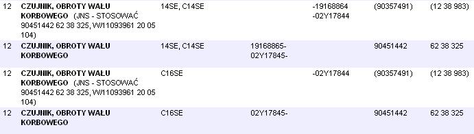

Bo są jakieś warunki stosowania. smile.gif Co znaczy: JNS - STOSOWAĆ 90451442 62 38 325 ? No i te numery (chyba silnika) : -19168864-02Y17844
> Bo są jakieś warunki stosowania. Co znaczy: JNS - STOSOWAĆ 90451442
Jak masz numer części w () to znaczy, że część jest
wycofana z produkcji. JNS - STOSOWAĆ xxxxxx -- zamiennik.
A te numery to faktycznie zakres od-do nr silników,
> ale tu i tak wszystkie mają jeden zamiennik
