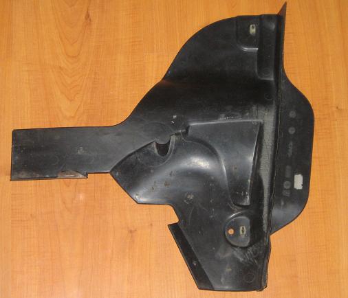

Druga sprawa to ta nieszczęsna osłona pod silnik. Z tego co wiem, to była kiedyś montowana w 1.1 SPI i pytanie do posiadaczy: w których miejscach jest to mocowane i czy osłania dobrze alternator ??
Pozatym czy da się ją łatwo zaadoptować do 1.1 MPI, a jeżeli nie, to czy macie jakiś patent na osłone ??
Jeśli chodzi o osłony to swojego czasu były na allegro i montije się je bez żadnych przeróbek. Koszt takiego to ok 80zł. Chroni alternator tak więc mowy i dziwnych dzwiękach po przejechaniu przez kałuże niema.

Z tego co sie orientuje to ani zderzak od Schumachera (który posiadam), ani ten twój Actual, nie mają zaczepów do tej osłony.
Więc jeżeli będą ci to montowali w serwisie to patrz im na ręce i potem powiesz mi co i jak, bo mnie interesuje jak to cholerstwo sie zakłada i czy zasłania w całości alternator. hmm.gif

Nie wiem, czy mała czy duża, ma być taka która osłoni alternator. Jeżeli ta mała osłania to może być. niewiem.gif
Ta z fotki osłania , jest zaraz za chłodnica i dopełnia luke między nadkolem a silnikiem ok.gif
W 900 ta mała niby osłania, ale po przejechaniu przez kałużę pasek piszczy - a więc nie osłania frown.gif
No właśnie nie chciało mi sie wierzyć, że taka mała osłona uchroni alternator przed wodą i innym syfem, co w konsekwencji prowadzi do pękania jego obudowy. hmm.gif
