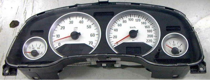

Pytanie o zegary do A II patrz załacznik
ma takie pytanko - oglądałem kilka zegarów do Astry II na Allegro i na fotkach dopatrzyłem się, że na przykład wskazówka od temperatury lub obrotomierza są w dziwnych pozycjach - poza skalą albo temperatura na środku, paliwo gdzieś na końcu itp. Pytalem sprzedajacych to zgodnie twierdzą, że to taki urok ale po podłączeniu wszystko wraca do normy czyli na swoje miejsce. Miał ktos z Was do czynienia z takim przypadkiem i czy to normalne ?

Jak zakładałem aluringi na zegary to smyrnąłem niechcący jedną wskazówkę, ale po podłączeniu wróciła do wyjściowego stanu.

To zależy jaki "ustrój" napędza wskazówkę.
Jeśli jest to silnik krokowy możliwe są takie stany nieustalone po wstrząsach.
Jak napisano wcześniej, po włączeniu zasilania mikro-kontroler "zaparkuje" wskazówki tam gdzie ich miejsce.
Do A II jest przynajmniej 2 producentów wskaźników (VDO,TRW), więc różnice w detalach mogą jakieś być ...
no wiec jak je sciagnies z to nei tak do konca wraca wszystko do normy mi temperaturka teraz wychodzi troszki wyzej paliwo ok obrotki mam o 100 za male tak wiec przed sciagnieciem trzeba dobrze sobie je zaznaczyc w jakiej pozycji byly wiem ze w reno scenic jest mozliwosc samo kalibracji zegarow ale czy w astrach cos takiego jest to nei wiem i nie slyszalem jeszcze

Zdejmowałeś wskazówki?
ale zamiast "normalnych" można włożyć własnie te z załacznika ? Aby nie zamienić zegarów od Pb z ON
ale te zegary to nie samodziełka tylko oryginał od cabrio
