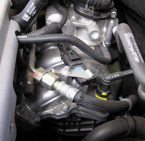

a które to cudo na fotce co trzeba sprawdzić ?
to - map sensor
