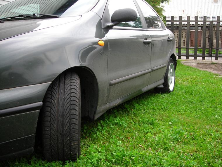

Ja mam w bravie 7.25J i 195/50 jak to wygląda to możesz zobaczyć na zdjęciach na towarzyskim
U mnie nic nie wystaje
ŚLICZNIE brawo.gif ....i pytanie: czy nie wyrzuca ci błota na auto ?? a jakie masz ET??

> ŚLICZNIE ....i pytanie: czy nie wyrzuca ci błota na auto ??
nie zauważyłem różnicy po założeniu tych felg
a jakie
> masz ET??
ET 35
> no widze lekko na fotce tylną felge i rozpoznaje ten wzór
Na jaką fotke patrzysz? bo wydaje mi sie, że na moją...
