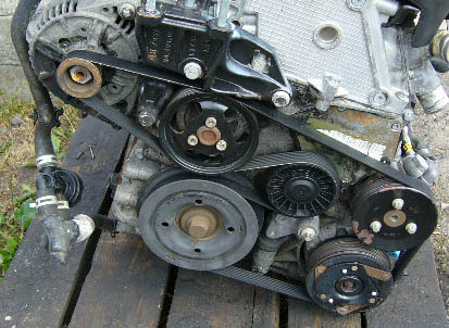

znalazłem foto boku silnika ze wszystkimi kołami i założonym paskiem.
według mojej wiedzy to pierwszy po lewej to alternator , a rolka to chyba trzecie koło od lewej.
