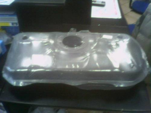

Wczoraj zauważyłem, że cieknie mi bak. I teraz są dwie opcje:
Orginał - ok 260pln w ASO
Rzemiosło - 140pln
Rzemiosło wygląda tak:
Wiem, że pare osób montowało rzemiosło i podobno nie pasuje to tak idealnie jak powinno hmm.gif?
A drugie pytanie to ile paliwa póki co teraz lać, żeby mi nie ciekło z tego baku zlosnik.gif? Z tego co wypatrzyłem to cieknie mi gdzieś na zgrzewie icon_rolleyes.gif.

a co ty masz za autko 700 ??
Ja kupiłem używke oryginal za 90 zeta w bardzo dobrym stanie (podobno z 2005 roku). Mi też przepuszczał stary bak na zgrzewie mogłem lać do połowy.
Ja za 110 kupiłem rzemiosło troche marudzili w serwisie ze nie pasował ale stwierdziłem ze nie bede przepłacał grinser006.gif
Jak kiedyś wymieniałem w cc900 to kupiłem zamiennik i podpasował bez problemów ok.gif
> lać do połowy.
mi tesh bak na zgrzewie poszedł smile.gif tylko mi sie drugi trafił jak ślepej kurze ziarno bo kupiłem orginał w BDB stanie za 30 zł smile.gif po prostu koles miał to sprzedał smile.gif

Tylko oryginał nowy albo dobra używkę.
Tanie zamienniki odradzam. Wymieniałem bak w tamtym roku i po małym targowaniu kupiłem nowy oryginał za 205 zeta pasował bez problemu.
A co do jakości to tanie zamienniki to jest masakra. Te co ja oglądałem miały korozje już wewnątrz, Oryginał jest w środku lakierowany specjalna farbą a z zewnątrz pokryty guma powinien wytrzymać ok 6 lat zamienniki padają po 2 - 3 latach
Tak przynajmniej twierdzi mój mechanik.
ja rozprulem bak na precie wystajcym z aslaflu.:( kupilem zamiennik rzemioslo i puki co jest OK
Seryjny puścił mi na zgrzewie po tym jak auto miało 5 lat zlosnik.gif Kupiłem rzemiosło zlosnik.gif Minęło kolejne 5 lat... kupiłem kolejne rzemiosło, mimo, że stare jeszcze nie puszczało zlosnik.gif Wnioski z arytmetyki wyciągnij sam zlosnik.gif

Czyli jak kupisz rzemiosło z allegro, i pomalujesz je choćby bitexem przed montażem to wytrzyma też 5 lat i będziesz jakieś sto kilkanaście złotych do przodu, w stosunku do ASO smile.gif

Aha, ja lałem jakoś 10 litrów, jak mocno paliła się rezerwa, i starałem się nie parkować na pochyłym terenie zlosnik.gif

Nie mam czasu na malowanie tymbardziej, że zależy mi, żeby to załatwic możliwie jak najszybciej...najlepiej jeszcze dziś icon_rolleyes.gif. W ogóle to muszę jeszcze podjechać, żeby ktoś dokładnie sprawdził czy cieknie mi z samego baku czy z tego gumowego przewodu..

bierz rzemiosło- i tak ma taką samą trwałość jak oryginał
PS: coś drogo - u mnie po 104 zł

jak masz już zapaloną rezerwę to za jakieś 50 zł max i nic się nie bedzie lało

Mi po 13 latach (tyle ma moje cc) się bak puścił na zgrzewie wyszło po tankowaniu do pełna:) (zalewam go co1,5 tyg) z pełnym cieknącym bakiem biegiem do warsztatu. Kupili mi org za 180 zł montaż 90 (se wzięli). mam nadzieje na następne 13 lat mieć spokój:D
