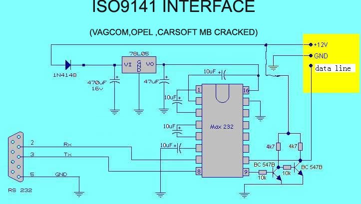

w sobotę zrobiłem sobie interfejs na układzie max 232 zrobiłem diagnostykę silnika
ECU Sikeresen Inicializálva.
Keyword 2031 protokol
Keyword #1: EF
Keyword #2: 8F
Alvázszám: W0L000051V2216141
RepairShopCodeOrTesterSerialNumber: Nincs programozva
ProgrammingDate: FFFFFFFF
Gyártó alkatrész szám: 16202280
OPEL alkatrész szám: 16214259 JU
Gyártó ECU szoftverszám: BZKY
ECU Szoftververzió: 0004
ECU tipusbizonylatszám: D96019
ECU motor típus: X16XEL
CalibrationRepairShopCodeOrCalibrationEquipmentSerialNumber: 0104
Odczytałem to jako błąd, 0104 ale moje autko nie ma przepustnicy, zwróciłem się o pomoc na forum i jeden z kolegów napisał, że nie z czytałem listy błędów. Nie chciałem czegoś spitolić więć z stąd ten pomysł ze zmianą języka może komuś pomoże
> A jakis schemacik kabelkow gdzie mozna znalezc
Schemat masz w załączniku, a co do reszty to nie ma sensu tworzyć nowego wątku bo prawie wszystko już niedawno było przerabiane zerknij na link
