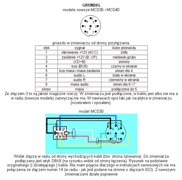

Tutaj masz schemat podlaczenia zmieniarki do radia, ja wg niego robilem sobie kabel bo kupilem zmieniarke bez kabelka a w aucie tez nie mialem. Moze Ci sie przyda:
Radio nie przelaczy sie na uzywanie wejscia audio zmieniarki jesli nie wykryje jakiegos sygnalu na magistrali, a jaki to sygnal to cholera wie. Trzeba by bylo ewentualnie zrobic jakis uklad symulujacy ze zmieniarka jest podlaczona, tak zeby oglupis radio. No ale to nie jest chyba takie proste.
W kazdym badz razie kombinuj, kombunuj... A jak juz wykombinujesz to daj znac co wymysliles zlosnik.gif
