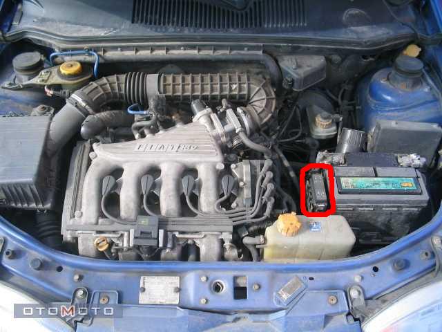

Wszystko jasne. Gość z ASO przez telefon tłumaczył mi, że bezpiecznik wentylatora znajduje się obok akumulatora, więc znalazłem 30A w podstawie zaznaczonej na rysunku. Ze schematu wynika, że bezpiecznik wentylatora znajduje się w oddzielnej obudowie i teraz mam pytanie: gdzie jest schowany ten bezpiecznik?

Chyba tam
P/S w starej wersji nie miały wentylatorów dwubiegowych
> Chyba tam
> sprawdz ten bezpiecznik co jest z tyłu o ten co zaznaczyłem:)
Wielkie dzięki ok.gif bezpiecznik znaleziony i wymieniony. Wyjąłem 30A z opla i wszystko wróciło do normy, no może poza tym że na żadnej stacji CPN nie mogę dokupić takiego bezpiecznika. Czekoladki, batoniki, Wampa nawet mają a durnego bezpiecznika nie uwidzisz. Przyjdzie się chyba do ASO po bezpiecznik jechać hehe.gif
