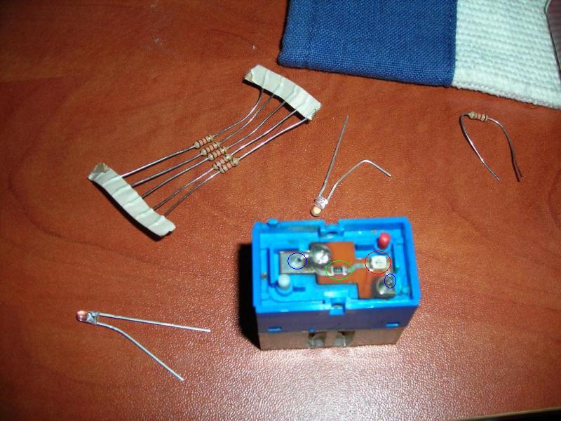

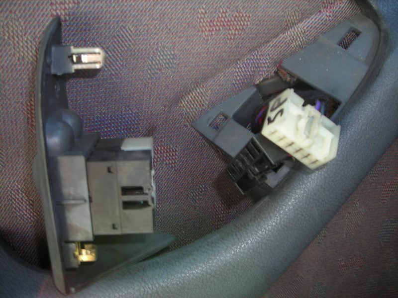

Zaczeło sie od wyciągnięcia przycisków przez proste podważenie...
Po rozłożeniu wygląda to tak:
Czerwony jest to dioda
Zielony (chyba opornik) przez ktory nie swieci ta dioda... wystarczy go oblutować z dwóch stron zeby poprawić przepływ prądu i będzie świecić
Ja wybrałem drugą opcje i kupiłem diody 3V i do tego oporniki na 12V

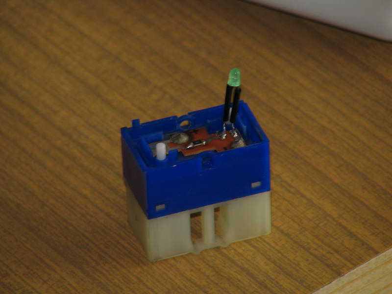

Przylutowałem diode w niebieskie miejsca...
Tak to wygląda w moim wykonaniu, nie śmiać sie
Takie jest efekt tylko aparat nie może tego uchwycic, przyciski rzucają sie teraz w oczy....

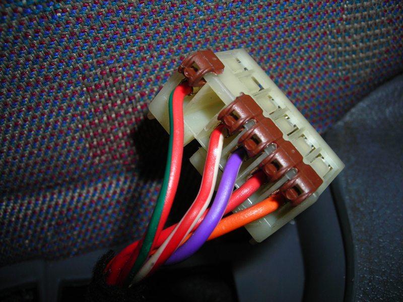

a możesz dokładnie pokazać jakie i ilość kabli idących do kostki .. piwo.gif
Jutro moge zrobić zdjęcie... A po co CI to?

Możesz kupić większe diody, mocniejsze bo wejdą... ale te nawet wystarczają

na czerwono miejsca masz zaznaczone gdzie u mnie wystarczylo przelutować....
Kostka od strony kierowcy

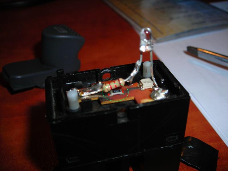

ja to jak robilem te diody to odrazu zrobilem tez w przycisku el. lusterek - tam mi działały ale tak słąbgiutko świeciły frown.gif tam juz są zwykłe diody nie SMD - wlutowalem mocniejsze i fajno świeci cool.gif a w szybach zrobiłem tak jak na fotce (no wiadomo nie tak profesjonalnie jak Iron_87 hehe.gif)
Wlasnie zabieralem sie do naprawy przycisku i zatanawialem sie gdzie sa jego mocowania w drzwiach. Teraz to juz bede mial z gorki - dzieki i dzialaj dalej, tylko zamieszczaj na forum zdjecia smile.gif
...jedno pytanie, jak najprosciej podwazyc aby nic nie ulamac??? co w naszych fiatach dosc czeste ... oslabiony.gif
caly ten plastik z przyciskami wychodzi dość łątwo, wystarczy jakims srubokecikiem podważyć, raczej tego akurat nie da sie połamać

Popatrz na pierwsze zdjęcie gdzie sa zatrzaski, weź płaski srubokret i probuj pomału w tych miejscach i nic sie nie powinno stać

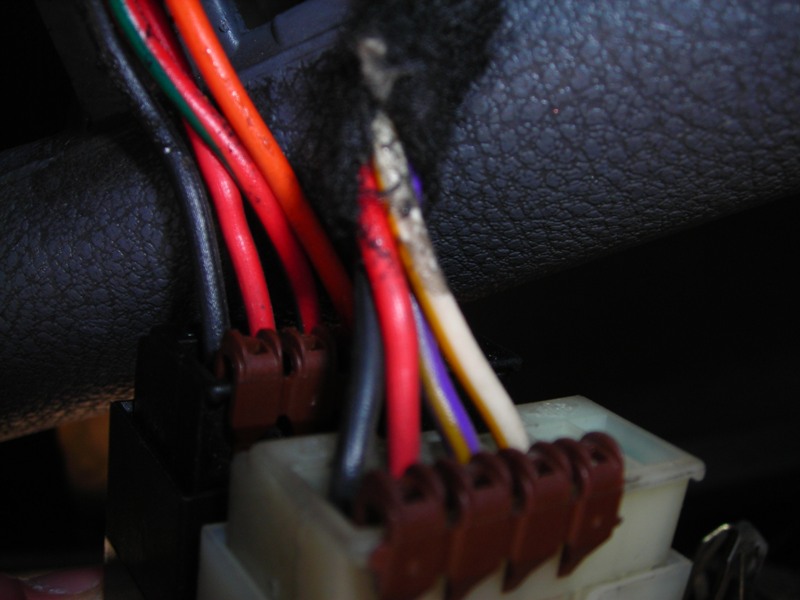

... hmm.gif ... hmm.gif ... hmm.gif ... dzięki teraz to mnie zakręciłeś spineyes.gifbow.gif jeszcze jak byś pokazał kolory tych od strony pasażera boozing.gifbow.gifbow.gif
> ... ... ... ... dzięki teraz to mnie zakręciłeś jeszcze jak
Co nie masz szyb elektrycznych?

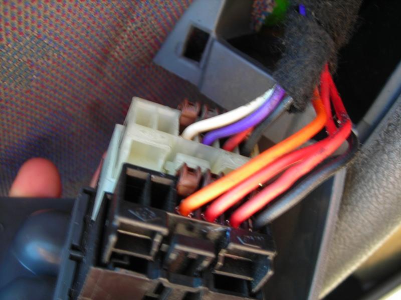

> Kostka od pasażera

Naprawiłeś te co był czy wlutowałeś tak jak ja?
Jaki kolor?
Jedno i drugie. Skoro i tak lutowałem to przelutowałem oporka ale i wstawiłem zielone zwykłe żeby nie robić festynu
