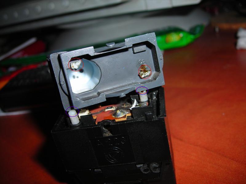

Dla tych co im nie działa przycisk od opuszczania szyb..
Przyczyną tego u mnie są zaznaczone na czerwono miejsca...
Wystarczy w tych miejscach np jakimś klejem zrobić małą kropeczke i poczekac az wyschnie ( ja to zrobiłem cyną) żeby lepiej naciskało na przyciski zaznaczone na niebiesko.

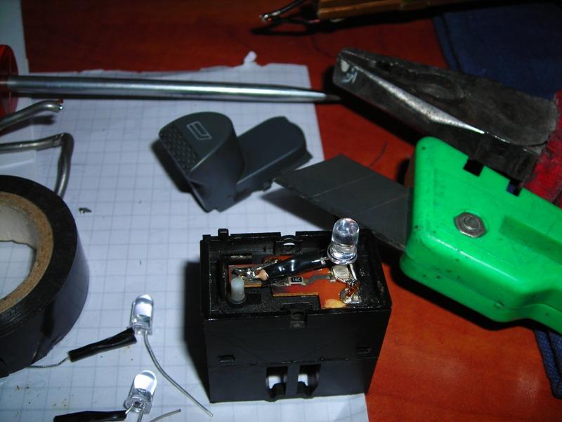

Przy okazji polecam zamontować mocniejsze diody, wystarczy kilka prostych narzędzi wink.gif
można tez dobrać mocne diody, nie dolutowując dodatkowego rezystora tylko wykorzystując ten co jest a wylutowując diode oryginalną
> Iron_87 warsztacik że hoho

Czyli co , wyrabiają, wycierają się te plastikowe cycki?
No to czas zabrac sie za te szyby kompleksowo.....
nie do końca naprawiłes badziewie....
sprawa tego failura lezy troszeczke głebiej.
ja zrobiłem najpierw w podobny sposób jak Ty ale długo to nie wytrzymało.
trzeba odlutować z góry tą płytke i rozebrac całkiem ten przycisk. potem dobrze oczyścic styki i bez tych nalutowań bangla
> wytrzymało.
U mnie to wystarczyło....
