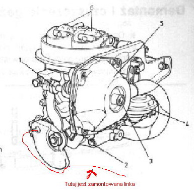

Hejka zmienilem gaznik Aisana na FOS'a juz jakis czas temu. Po wymianie linka zostala ta sama (fachur wymyslil zaczep pod ta linke) i działało, dopuki sama linka nie zaczela trzec i blokowac mi pedalu gazu (trzeba bylo depnac zeby sie odblokowala) a nie sadze zeby to byly sprezynki odbijajace na gazniku bo gaznik swiezo po regeneracji..) no ale mniejsza o to. Wymianiam linke gazu (tzn chce wymienic) na ta oryginalnie od FOS'a. Czy ktos z was mogby zrobic zdjecie gdzie to jest zamontowane, jak to wyglada (opisy nic mi nie mowia chce to zobaczyc).. Dziekuje z gory za pomoc

Witam.
Najpierw zrób tak jak kolega mówi a jak niepomoże to nową linke zamontuj. Na czerwono zaznaczyłem jak biegnie linka przy gaźniku, dalej jest tak samo jak masz zamontowaną aktualnie.

No wlasnie sie roznia dlatego nie wiem jak to bylo montowane bo w aisanie wygladalo to troche inaczej dlatego wypadalo by miec real foto.. A co do smarowania to zrobie to jutro z samego rana tylko olejem silnikowym, chyba tez powinno pojsc.. Jak nie to mam WD40 smile.gif
