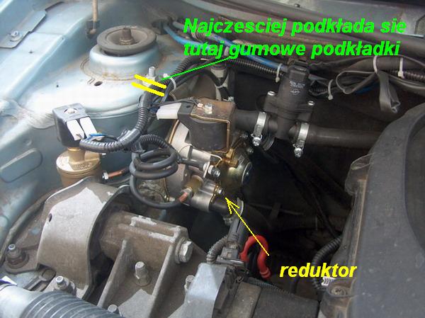

Witam. Mialem dokładnie ten sam problem. Przyczyna - reduktor. Rozwiazanie - zamocowanie za pomoca takiego elastycznego przegubu (kawałek gumu a z obydwu stron wystaja śrubki). Pomogło!

Hah, jak marudzilem gazownikom ze mi cos buczy to dostalem cos takiego, ale myslalem ze to bucza wtryskwacze. Nie zabardzo jestem w temacie instalacji, jak ma wygladac ten reduktor ?

Czyli to swego rodzaju łata. Zamocowanie na elastycznym połączeniu żeby buczenie nie rozchodziło sie po karoserii. Półśrodek, bo powinni wymienić na reduktor niebuczący.
