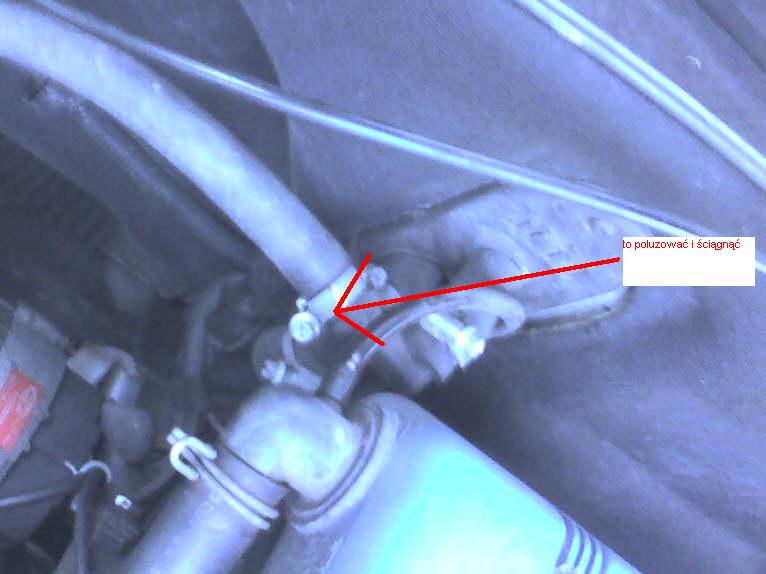

Auto ma być, zimne, ciepłe?? Zawory pootwierane?? Jaka kolejność i czy to ten zawór (foto)
Tak dokładne ten wąż.
Silniczek jak najbardziej zimny!!! Na gorącym by ci prawie całą wode wypluło i byś sie popażył. A kolejność:
1. Nastaw zawór nagrzewnicy na max.
2. Otwórz korek z chłodnicy.
3. Zdejmij tego węża.
4. Nalej płynu do chłodnicy na max.
5. Załóż węża i zamknij korek z chłodnicy.
Teraz zapal silnik i niech sie wentylator z chłodnicy włączy. Jak nie będzie bulgotać to gitara. Potem jak autko ostygnie to możesz sprawdzić ile jest płynu w chłodnicy i ewentualnie dolać.
Ja zawsze tak robie i jest oki.

Wielkie dzięki grinser006.gif. jutro z ranka to zrobie bo teraz to ciepłe autko mam.
