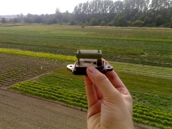

Szukaj tego co na fotece ( w tle piękny dzień )
to jest własnie opornik nagrzewnicy - jak zanurkujesz pod schowek to zauważysz 4pinową wtyczkę i dwie śrubki z po bokach - wyjmij, wymień i po sprawie. zwykle winna jest ta mała diodka która idzie między nóżkami tego ustrojstwa ( fota z telefonu wiec słabo widać ), wystarczy przelutować - koztuje grosze. Nieraz trzeba wymienic całośc ( tak jak było u mnie ).

gwoli ścisłości to nie diodka tylko ustrojstwo zabezpieczające przed przegrzaniem, ja za porada znajomego elektronika po prostu zmostkwałem to i jest git

Wielkie dzięki, znalazłem już tą kostkę, była faktycznie zaraz za wentylatorem. Na razie zmostkowałem, jak kupię termistor to wlutuję.

> Takie ustrojstwo to chiba termistor
Nie termistor, tylko bezpiecznik temperaturowy.
Jest wykonany na pewna temperature i po jej przekroczeniu po prostu sie przepala i przerywa obwod. Gdyby to byl zwykly termistor, to po ostygnieciu zalaczal by obwod z powrotem, a ten jak juz przerwie to kaplica. Tylko wymiana na nowy, albo zmostkowanie.

na 167 st.C
