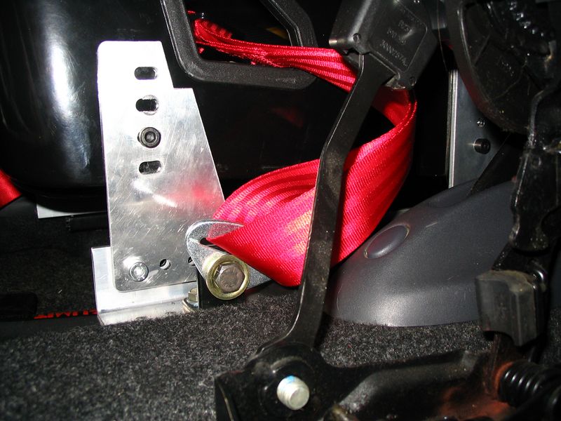

Witam,
chodzi mi dokladnie o prawa strone kierowcy. Dokladniej o przymocowanie do tunelu. Co musze zrobic? Bedzie mi potrzebny do tego kanal (trzeba cos spawac od spodu? - dobrze by bylo, gdyby nie smile.gif ).
Z gory dzieki za info. Pozdrawiam !!

montujesz do seryjnych mocown fotela (te subecki co szyne do podlogi trzymaja odkrecasz montujesz dwa boczne trzymadelka od pasow) a czesc gorna/tylna najlepiej do mocowania kanapy(tam gdzie jest przykrecona pod siedziskiem) nic nie spawasz odradzam montowanie tylnej czesci w miejscu gdzie sa seryjnie pasy dla pasazerow z tylnej kanapy rozwiazanie dosc ryzykowne przy dzwonie w bok lub tylek

Szukalem. Opisy sa ogolnikowe, a fotek brak (a ja jestem wzokowcem smile.gif ).
W razie dzwona to chyba moze mnie wyrwac razem z kubelkiem
> tylek
Ale tam to bedzie zamontowane na trzynastakach, czyli znowu w razie dzownu moze nie wytrzymac. Wole zamontowac je w miejsce seryjnych pasow, ale tam przy kole zapasowym.
> W razie dzwona to chyba moze mnie wyrwac razem z kubelkiem moze cie wyrwac nawet jak nie masz szelek czacha.gif
> dzownu moze nie wytrzymac jest takie cos jak podkladki. Wole zamontowac je w miejsce
tp masz okmetra odmierz ile twoja glowa jest od kierownicy
cc sa dosc miekie jesli chodzi o dzwonki i pomysl czy moze sie skonczyn przesuniecie /wyrwanie trzymanie o jakies 30 40 cm
ale rob jak chcesz ja tylko radze a zdjecia poszukaj w galeri napewno cos sie znajdzie
pozatym spytaj sie kolegi czuczu on sie troszke zna w tym sporcie grinser006.gif
Ale Ty chyba zle zrozumiales slowa Czuczu. On napisal: "Bo przy mocnym dzwonier bocznym lub w tył moze puscic.
DLatego montuje sie do mocowania pasów od kanapy"
Ogolnie chodzilo o to, aby nie montowac ich do mcowan tych o gory, kolo szyby, tylko wlasnie do tych pasow przy kanapie.

No i ciagle sie niedowiedzialem co i jak.
Druga sprawa - czy te pasy musza byc maksymalnie naciagniete, tzn nawet 5-10cm nie moge miec luzu w nich? Czy taki luz moze byc?

to taka stara najprostsza wersja pasow schrota(rok temu dałem za uzywki 80zł) , one chyba były przystosowane do napinacza elektrycznego albo mechanicznego, możesz posukać samego napinacza ok.gif
najważniejsze żeby dobrze był dopasowany pas biodrowy, powinien być jak najniżej, nie na brzuchu, bo raz że wrazie wypadku może coś uszkodzić, dwa to można poprostu wylecieć z pod pasa
na górze też nie powinno być luzu, ale to już imo mniejsze zło niż zle dopasowany pas biodrowy, nie może też być tak że naciągając górę pas biodrowy będzie szedł do góry i zrobi się z tego biustonosz a nie pasy grinser006.gif
niektorym pasy szelkowe mogą sprawiać problemy, ja jezdze zupełnie na sztywno w uniaku, dodatkowo mam nisko zamontowany fotel i nigdy nie miałem problemów ok.gif
