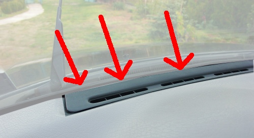

hmmm...podbijam temat, bo mnie cholera bierze od tego "pykania". Dadatkowo załaczam poglądowe zdjęcie smile.gif
W każdym otworze są trzy żeberka. W środkowym żeberku jest zatrzask. Trzeba włożyć między listwę i kokpit śrubokręt i podważyć. Zatrzaski są w co drugim otworze. Jak odepniesz jeden to będziesz wiedział jak dalej.
W zał. zaznaczyłem jak to zrobić.
Nie wiem tylko czy to coś pomoże bo pod tą listwą nie ma nic ciekawego.
