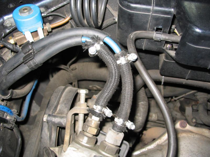

Uwaga na przewody paliwowe
W miejscu metalowych złączek przy kolektorze dolotowym.
Prawdopodobnie temperatura osłabiła materiał. Łatwo poznać w początkowej fazie po strasznie mocnym zapachu benzyny, w następnej fazie zaś po dymie parującej na rozgrzanym kolektorze bajurce yikes.gif
Chyba nie musze dodawać jakiego szoku można dostac otwierając maskę - trzeba podjąc szybka decyzję; zwiewamy czy ratujemy auto crazy.gif
ale ci powiem, że operacja całkiem udana...
nie ruszałbum tego wcale...

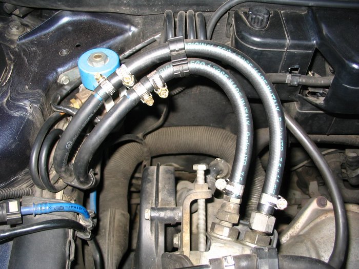

postanowiłem jednak poprawić doraźną robotę pana Kazia. Kupiłem wężyk Pirelli po 1zł / 10 cm i 4 opaski zaciskowe palacz.gif
Zastosowany wężyk byl za miekki...
Teraz jest gitara
To ja sie moge uważac za szczęściarza 20.GIFbrawo.gif czułem zapach paliwa (to jeszcze w A80) prze parę miesięcy i chcialem zobaczyć i jak dotknąłem przewód paliwowy przy pompie to się rozleciał przewód biegł na kolektorem wydechowym
