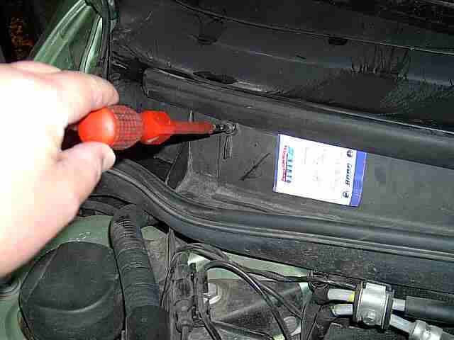

czy można kupić coś takieog jak filtr pp z ramką?
moja padaka w miejscu gdzie powinien być filtr ma wielką dziurę i nie idzie tam go zamontować.

tam są 2 wystające w krańcowych położeniach śruby,
a ramka ma na końcach 2 otwory. Zakładasz ramkę na te śruby i dajesz 2 nakrętki, dociągasz i gotowe. Sama ramka ma na górze 2 zatrzaski po każdej ze stron, wkładasz najpierw filtr pp, a następnie zakładasz te łapki żeby unieruchomić filtr i gotowe. Zakładasz osłonę na podszybiu i gotowe

dzieki bardzo, własnie o to mi chodziło:) teraz tylko musze dorwać taką ramkę. Aha... moze ktoś wie czy to figuruje jakoś czesć w ASO?
> ASO?
Ramka jest do nabycia w ASO niedawno pytałem koszt chyba jakies 35 zł plus te dwie nakretki 2zł bo sa to nakretki z innym gwintem i zwykłe nie pasuja
