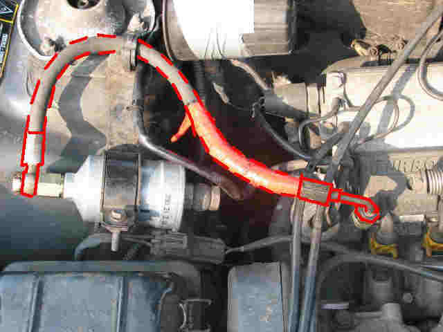

Nastal koniec przewodu paliwowego
Jak w temacie, zauwazylem ze przewod od filtra do wtryskiwaczy zaczal sie pocic paliwem shocked.gifCo przy skapnieciu na goracy silnik gwarantuje ogien pod maska. Pytalem po sklepach: nowy w cenach 130-140 zlotych a co gorsza za 2 tygodnie. Pytanie do was: czy ma ktos z Was takie cus na zbyciu?? (zdjecie w zalaczniku)

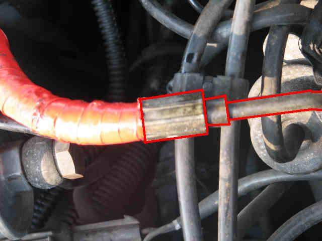

no wlasnie wezyk jak wezyk, chodzi o te okucia na koncach, gdyby nie one juz dawno bym to zalatwil

znalazlem dwa warsztaty hydrauliki silowej w Tychach, Lui jak myslisz czy dadza rade zdjac te okucia na koncach tego przewodu? (foto w zalaczniku) Miales taki sam przewod?

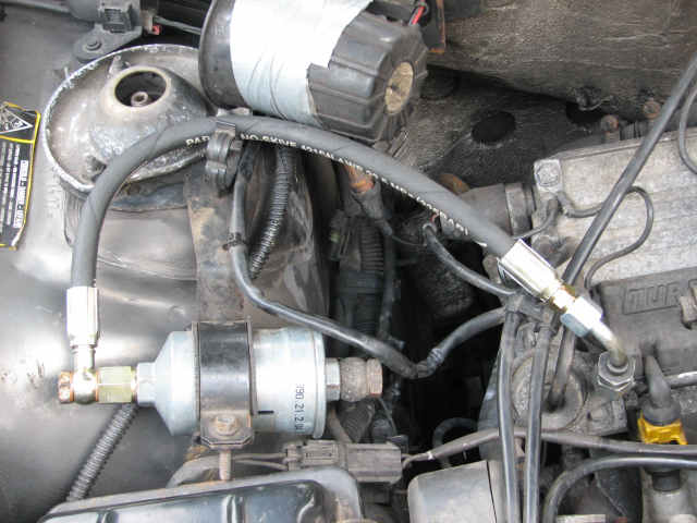

Wlasnie wrocilem z zakladu z hydraulika silowa - przewod wlasnie sie robi zlosnik.gif Trzymajcie kciuki bo jak sie nie uda to bede musial czekac az takowy przewodzik dotrze do Tychow a to moze dluuuugo potrwac frown.gif Jak bedzie wszystko elegancko bedzie foto jak wyglada nowy przewod. Na razie podaje miejsce gdzie mozna ich znalezc: firma Parker Hannifin kierowac sie na salon Suzuki Durczok w Tychach na ul. Filaretow (dawna NOMA2 - salon VW/Audi)

Przewod zalozony Uno smiga tak jak powinno smile.gif W tym miejscu chcialbym wszystkim podziekowac za rady i porady bo dzieki temu zaplacilem nie 140 a 50 zlotych i nie czekalem dwoch tygodni a jedna godzine smile.gif
A teraz opis: panowie w zaklacie obcieli ta koncowke ktora sie przykreca do listwy wtryskowej z oryginalnego weza, zalozyli na nia takie stozkowe zakonczenie i nakretke i przykreca sie to do nowego okucia (przy dokrecaniu polaczenie sie uszczelnia i nie ma bata zeby cieklo) a druga koncowka to juz nowe okucie-to uszko ktore sie przykreca do filtra paliwa i gotowe zlosnik.gif W sumie kosztowalo to cos ok 60 zl z groszami ale gosc dal mi upust bo jak wczesniej powiedzial ze 50 zl to ma byc 50 zl! Pelna kulturka, jakby ktos kiedys mial podobny problem z wezami i okuciami - POLECAM! ok.gif
